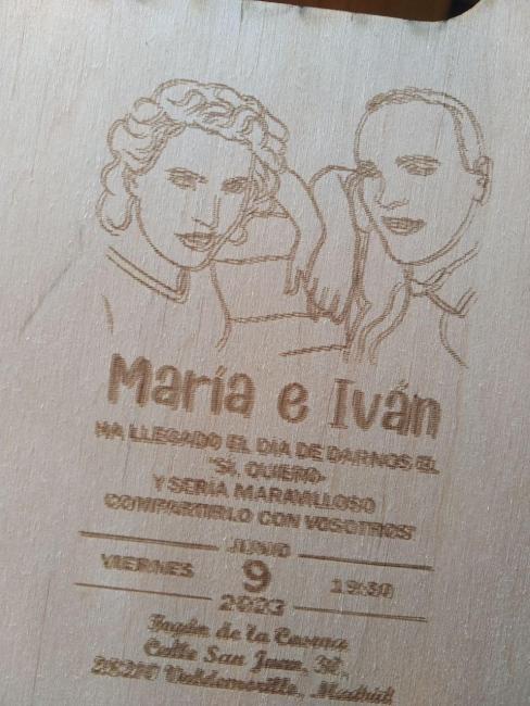

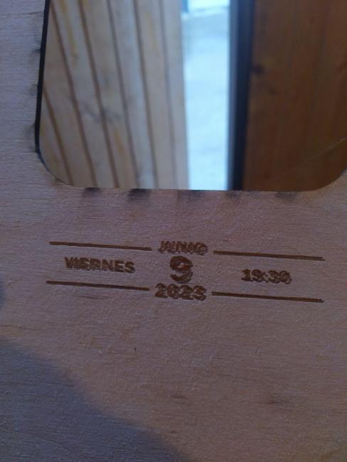

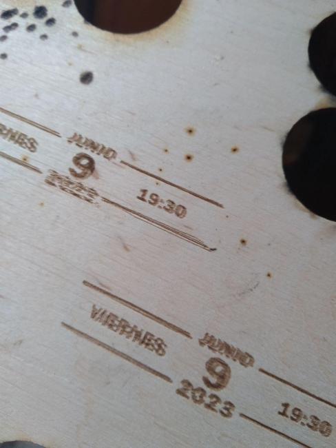

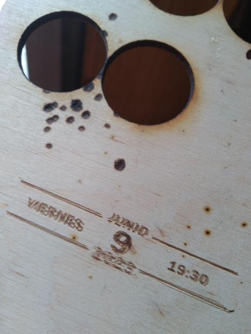

Станок ( m2 6с6879 m2) старый ( больше 5 лет) начал двоить гравировку, при этому рез не изменился ( режет хорошо).
Что было сделано:
1) поменял ремни оси X + ролики ( не менялся ролик двигателя)
2) Сделал заново юстировку. Почистил зеркала и линзу.
Спасибо за любые советы.

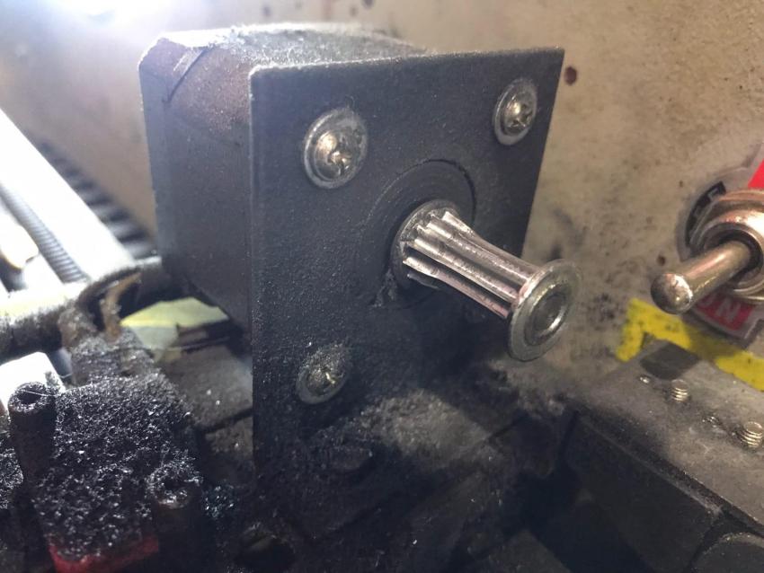

3 часа назад, catmansu сказал:
Зря. Он съеден то же скорее всего.
Обычно гравировка двоит из-за люфта.
Может линза, может каретка, может головка, может заготовка/стол елозит - в общем на всём, что движется.
Либо же  наводки на электронику, но это очень редко.
Соглашусь с PavelK , ищите люфты.
Основные - ремень-шкив и шкив-вал.
Не доводите, как на фото:

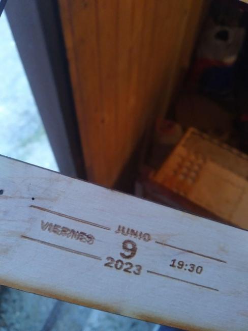

      Всем привет.
      У меня станок с М2 Nano и пользую CorelLaser 2013.02
      Ни с того ни с сего гравировка начала двоится
      Проверил натяжение ремней, надежность крепления линзы и все подобные советы, которые нашел на этом форуме. Не помогло и никак не повлияло на результат.
      Потом сделал вот такой тест (верхний на фото) и понял, что дело не в люфте, так как все вертикальные линии были двойные, а не только крайние
      Поставил гравировку только в одну сторону и двоение исчезло, но стало заметно, что по оси Х все стало немного "толще" (на картинке внизу гравирована "решетка", где в файле все линии одной толщины, а вот в реалии вертикальные толще на 0,2 мм).
      Я так понимаю, что контроллер почему-то не точно синхронизирует включение лазера с движением головы. Т.е. немного раньше  включает и немного позже выключает.
      Может кто знает,  где это настраивается и настраивается ли вообще?
