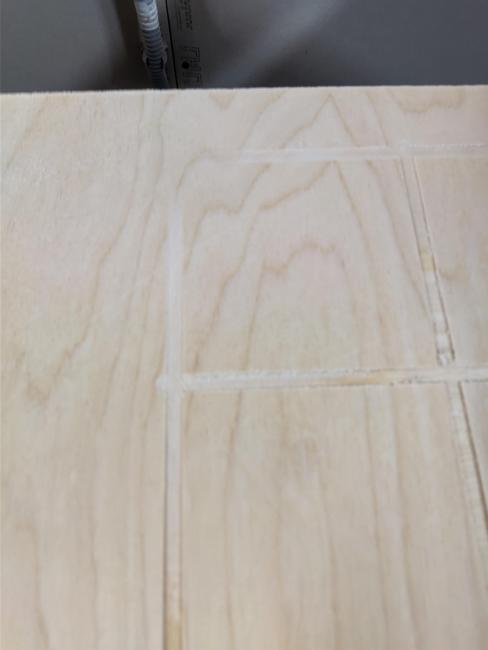

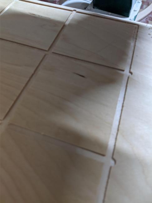

Всем привет. Пришел несколько месяцев назад китайский фрезер, тяжёлый, на станине. Пытались играться с настройками и программами, вроде победили, но до конца не могли разобраться с осью Z. После очередных игр выяснилось, что один угол рабочей зоны ушел вниз на 2 мм. Есть какой-нибудь здоровый способ отрегулировать по высоте без "подкладок"?
На фото сделали сетку, где фреза должна была пройтись на глубину 2 мм по фанере, но в одном углу уходит в 0.
8 часов назад, Ивангай сказал:
Жертвенный  стол отфрезеруйте целиком по плоскости силами самого фрезера =)
25.01.2023 в 19:00, PavelK сказал:
Здравствуйте! Решили вопрос проставками под жертвенным столом, поверхность стала ровнее. К сожалению, идея отферезеровать сам жертвенный стол ушла почти сразу, потому как у нас заготовки больше, чем рабочее поле.
1 час назад, Ивангай сказал:
Размер вашего раб. поля станка? Отфрезеруйте сколько можете остальное ручным фрезером, (с подложкой) по краям. У вас же не большие поля должны остаться.
