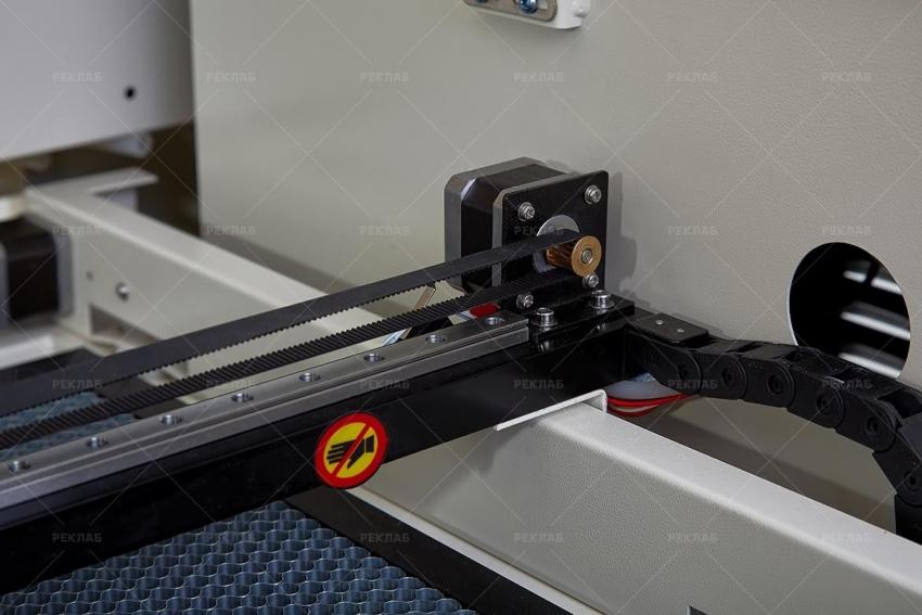

У него же справа опорный ролик вместо линейного.
Или я что-то упустил?

Ну, я как бы, в курсе, но сайт Реклаба показывает обратное ... )))
Что вполне может быть на столь малом поле.

Так ... получил подтверждение от генералов:
"В новой модификации все идут на квадратах, фото устаревшее но их нет в наличии. И будут не скоро."
RS - хорошо, но их нет .. )

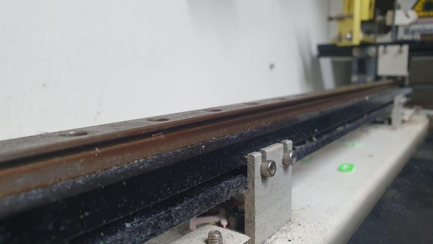

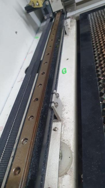

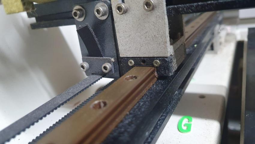

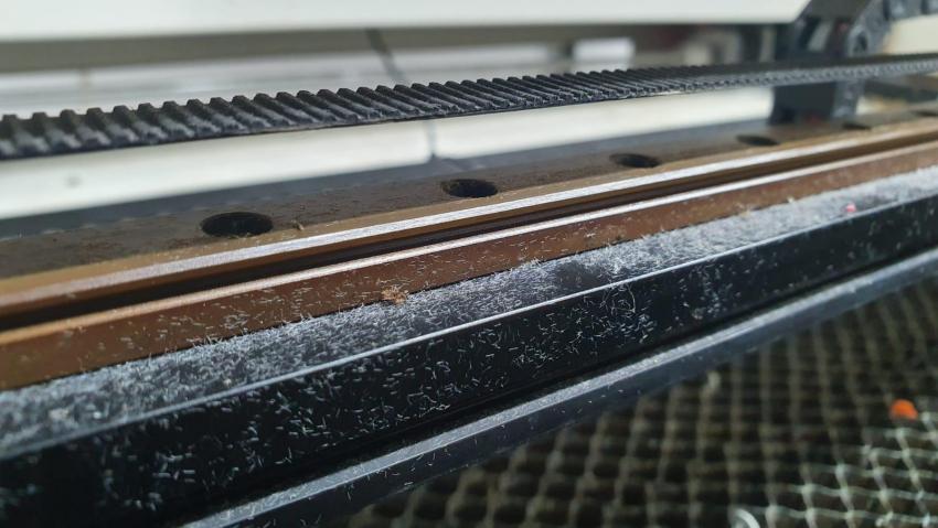

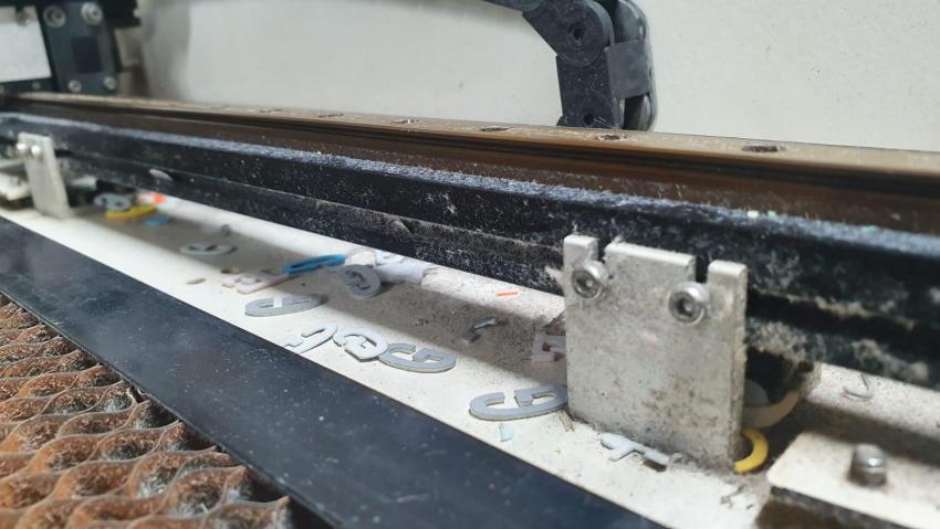

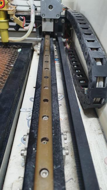

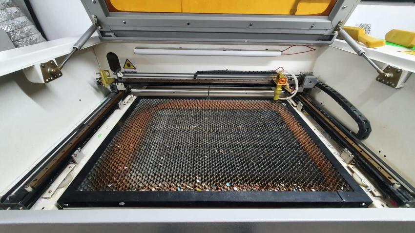

Так ... По разведданным поступила медийная инфа по Supreme 6040 RS от Реклаб.
Станок у чела год в эксплуатации:
Нитрид титана на рельсах?
Как то не ровно лежит.
Ну тогда таки не поменялось и всё ок.
  20.10.2022 в 10:48, vasa29 сказал:
 Не многие поймут шутку юмора :D
Ну а так, судя по тому, что ещё и ячеистый стол из нержавейки покрылся, то предположу, что режут много пвх/пэт. Страшно представить, что в лёгких у оператора теперь =(.
