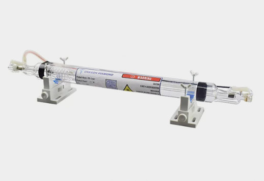

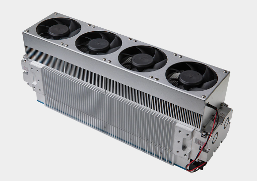

Чем отличаются эти две трубки?
 image.png.9ee21e73e11c5d56374d76db58764001.png   VS  image.png.961abddc63ed0a69043056abd3484d35.png

это 2 совсем разные технологии, если вы не знаете что такое RF то скорее всего оно вам и не нужно :)
