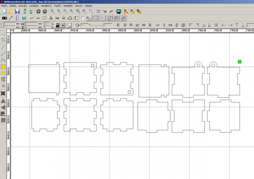

morganspb 0 Жалоба #3 Опубликовано: 19 февраля 2022 Вот и теперь после установки на домашний комп новых версий с последующим их удалением, версия 8.01.33 и у меня уже перестала открывать свои же созданные файлы. 353535.rld Поделиться сообщением Ссылка на сообщение Поделиться на других сайтах
Dan 482 Жалоба #4 Опубликовано: 19 февраля 2022 43 минуты назад, morganspb сказал: Вот и теперь после установки на домашний комп новых версий с последующим их удалением, версия 8.01.33 и у меня уже перестала открывать свои же созданные файлы. 353535.rld 303 kB · 0 скачиваний Я предупреждал о подобном при перезаписи разных версий в одну директоию .. Судя по заголовку файла, он создан 33-й сборкой. Ну, 33-й сборки у меня нет, но 60-я его открывает совершенно нормально: Щас накачу 33-ю и проверю . Да .. чистая 33-я сборка не открывает этот файл .. ) Значит, он и был создан некорректно . Да, такое бывает. Поделиться сообщением Ссылка на сообщение Поделиться на других сайтах

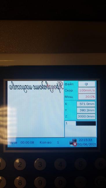

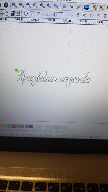

morganspb 0 Жалоба #5 Опубликовано: 19 февраля 2022 47 минут назад, Dan сказал: Я предупреждал о подобном при перезаписи разных версий в одну директоию .. Судя по заголовку файла, он создан 33-й сборкой. Так я ставил в разные директории, 54ю и 60ю они то же открывают этот файл. но версии новее чем 33 плохо воспринимаются станком, в самой программе норма, но на станке зеркально, или текст срезан. 353535 это размеры, или вы не это имели ввиду под заголовком? Поделиться сообщением Ссылка на сообщение Поделиться на других сайтах
Dan 482 Жалоба #6 Опубликовано: 19 февраля 2022 (изменено) 46 минут назад, morganspb сказал: плохо воспринимаются станком Не верю ... Какой контроллер? 46 минут назад, morganspb сказал: в самой программе норма, но на станке зеркально Некорректная настройка программы, а это надо делать обязательно. Как правило, все подобные проблемы из-за некорректной настройки программы. А какой версией пользовались до 33-й? Изменено 19 февраля 2022 пользователем Dan Поделиться сообщением Ссылка на сообщение Поделиться на других сайтах
morganspb 0 Жалоба #7 Опубликовано: 19 февраля 2022 41 минуту назад, Dan сказал: Не верю ... Какой контроллер? 633x если это имеется ввиду. 41 минуту назад, Dan сказал: Некорректная настройка программы, а это надо делать обязательно. Значит на станок что то неверно приходит из программы, хотя в ней всё в норме. Поделиться сообщением Ссылка на сообщение Поделиться на других сайтах
Dan 482 Жалоба #8 Опубликовано: 19 февраля 2022 (изменено) 43 минуты назад, morganspb сказал: Значит на станок что то неверно приходит из программы, хотя в ней всё в норме. Так настроить софт надо. Изменено 19 февраля 2022 пользователем Dan Поделиться сообщением Ссылка на сообщение Поделиться на других сайтах
morganspb 0 Жалоба #9 Опубликовано: 19 февраля 2022 2 часа назад, Dan сказал: Так настроить софт надо. Так в том то и дело что так и установлено, а вот если в программе отзеркалить и на станок отправить то норма, и это в некоторых версиях выше .33 А некоторые вообще русский шрифт не понимают, хотя программа на русском. Вот и говорю, что более менее работает версия .33 но у неё проблеммы с открытием своих сохранений. Поделиться сообщением Ссылка на сообщение Поделиться на других сайтах

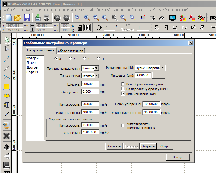

Dan 482 Жалоба #10 Опубликовано: 19 февраля 2022 (изменено) 1 час назад, morganspb сказал: Так в том то и дело что так и установлено, а вот если в программе отзеркалить и на станок отправить то норма, и это в некоторых версиях выше .33 А некоторые вообще русский шрифт не понимают, хотя программа на русском. Вот и говорю, что более менее работает версия .33 но у неё проблеммы с открытием своих сохранений. Рассказывать долго. Скиньте заводские настройки сюда, более, чем уверен, что конфигурация станка и контроллера некорректны, и я знаю где .. Вопрос с написанием русскими букафками - очень старая бага. Но. начиная с 42-й сборки, разрабы это починили. А 33-ю сборку настоятельно рекомендую не использовать. Гарантированно рабочие и проверенные 26-я, 42-я (но только на одном языке), 48-я, 54-я и по 60-й на данный момент нет нареканий. Все остальные промежуточные версии в той или иной степени имеют разные наборы косяков. Изменено 19 февраля 2022 пользователем Dan Поделиться сообщением Ссылка на сообщение Поделиться на других сайтах

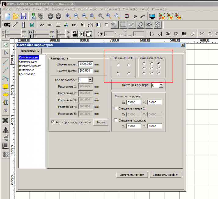

Dan 482 Жалоба #18 Опубликовано: 19 февраля 2022 42 минуты назад, morganspb сказал: Данные не считаны .. но .. примем это за истину. Судя по настройкам, аппаратный ноль у вас слева внизу. Полагаю, это не так. Я прав? Поделиться сообщением Ссылка на сообщение Поделиться на других сайтах
morganspb 0 Жалоба #19 Опубликовано: 19 февраля 2022 40 минут назад, Dan сказал: Данные не считаны .. но .. примем это за истину. Судя по настройкам, аппаратный ноль у вас слева внизу. Полагаю, это не так. Я прав? Вас понял, тогда давайте отложим до рабочих дней, когда у меня будет доступ к станку. Вроде правый верхний угол всегда был. Поделиться сообщением Ссылка на сообщение Поделиться на других сайтах
Dan 482 Жалоба #20 Опубликовано: 19 февраля 2022 40 минут назад, morganspb сказал: Вас понял, тогда давайте отложим до рабочих дней, когда у меня будет доступ к станку. Вроде правый верхний угол всегда был. Ну, это наиболее частое расположение аппаратного нуля. В этом случае Dir polarity по обеим осям должно быть негативным, ибо в инструкции данная настройка прописана достаточно подробно - от декартового нуля. Станок некорректно собран и настроен. Соответственно и настройка софта будет некорректна в корне. Поделиться сообщением Ссылка на сообщение Поделиться на других сайтах
