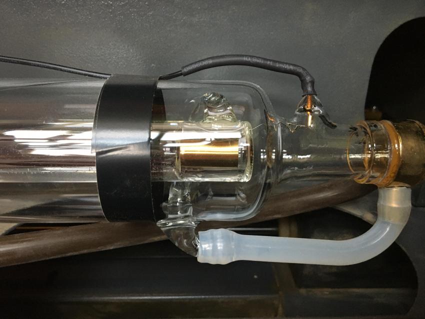

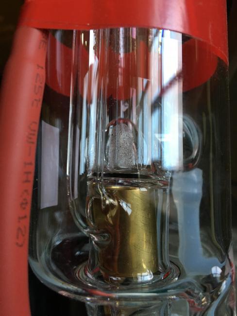

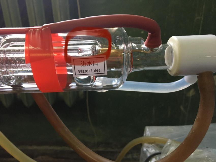

Подскажите, пожалуйста. Не могу прогнать пузырь в самом начале трубки, куда поступает вода. Трубку только поставили мне, новая. Ни наклон станка, ни деревяшка под ноги с другой стороны не помогают, воду сливала заливала, воды меньше больше делала. Может она неправильно поставлена?

Направление тока воды?
Выходной патрубок должен быть направлен вверх.
3 часа назад, vasa29 сказал:
Как на втором фото. Мне кажется, он вбок уходит.
Спасибо, это я уже читала. Неправильно установлена, тогда получается?
4 часа назад, Кс1990 сказал:
Слегка открутила трубку, направила выходной шланг вниз, все ушло. Спасибо, вроде поняла)))
6 часов назад, Кс1990 сказал:
Вход должен быть снизу, а выход сверху. Если у трубки они на одном уровне, то главное, что бы выход был сверху.
1 час назад, PavelK сказал:
Вверх, извиняюсь))) спасибо большое за статью)
Пожалуйста =)
