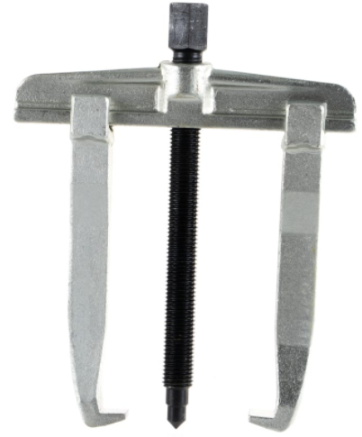

PavelK 1 543 Жалоба #13 Опубликовано: 2 декабря 2021 2 часа назад, Ден Слазов сказал: Подскажи, как снять шкив, если винт не выкрутить, там посадочное место под шестигранник сорвано? Экстрактором резьбы либо целиком шкив съёмником подшипников, типо такого: Есть в большинстве автомагазов. Если шкив вообще не двигается, то вдоль пилить дремелем с алмазным кругом. Поделиться сообщением Ссылка на сообщение Поделиться на других сайтах Награды пользователя
