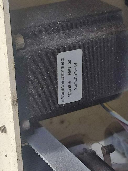

Доброго дня.
Типоразмер можно определить по размеру фланца, судя по всему у Вас "Nema 23"  дальше нужно определить крутящий момент, грубо можно по высоте подобрать, но можно предположить по шильдику 2.5 Нм либо это ток указан, но можно посмотреть ток, который выставлен на драйверах (но взять с запасом на 1-2 Ампера),
 дальше по проводам количество фаз если 3, трёхфазные, если 4 то двухфазные (скорее всего), дальше диаметр вала - проще всего замерить (к примеру из популярных это 6.35 мм, 8 мм),
до кучи ещё угол шага определить (0.9 или скорее всего 1.8) либо по количеству шагов на оборот (400 или 200).
Вот и всё.
НО сами по себе движки редко выходят из строя и зачастую достаточно просто поменять подшипники опорные.
Так что измерьте пока что ширину фланца, высоту движка, диаметр вала и количество проводов и будет счастье.
Предполагаю, что фланец 57мм, высота 76мм, диаметр вала 8мм, 4 провода и шаг 1.8.

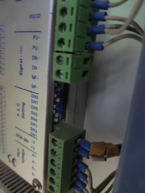

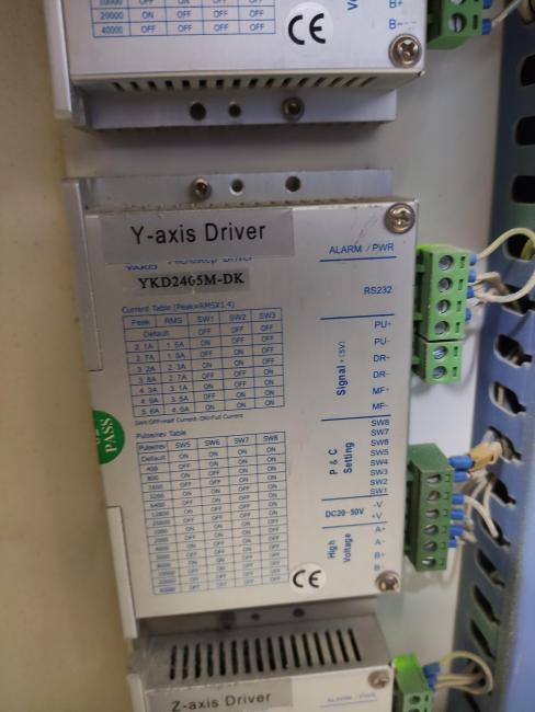

Вот фото драйвера и положение свитчей
3 часа назад, Ден Слазов сказал:
Дробление шага 4000 - то же не высокое.
В сети встречается упоминание данных ШД с аналогичной проблемой - нагрев и гребёнка на торце.
Советы стандартные - уменьшить ток и уменьшить дробление шага.
По току опуститесь на ступень ниже - 1,9А и уменьшите дробление шага на 3200 с пересчётом микрошагов в настройках контроллера.
Если это не поможет - меняем ШД.
Я бы заменил вместе с драйвером.
