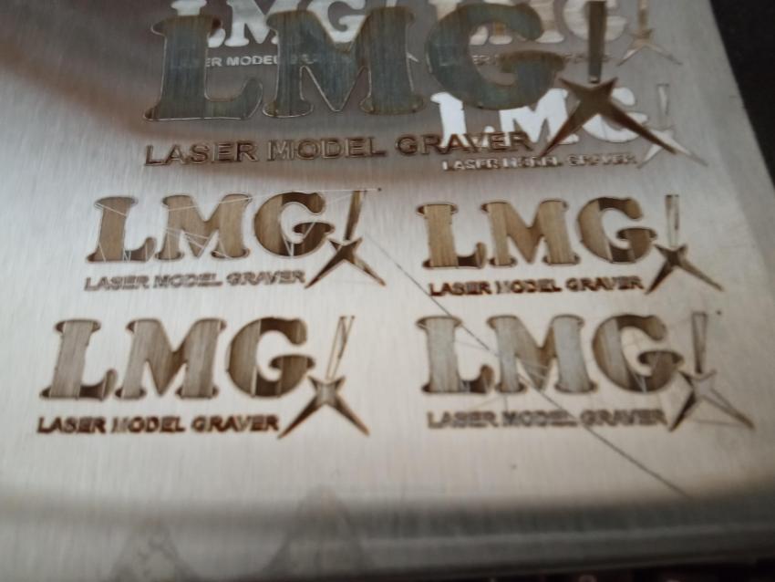

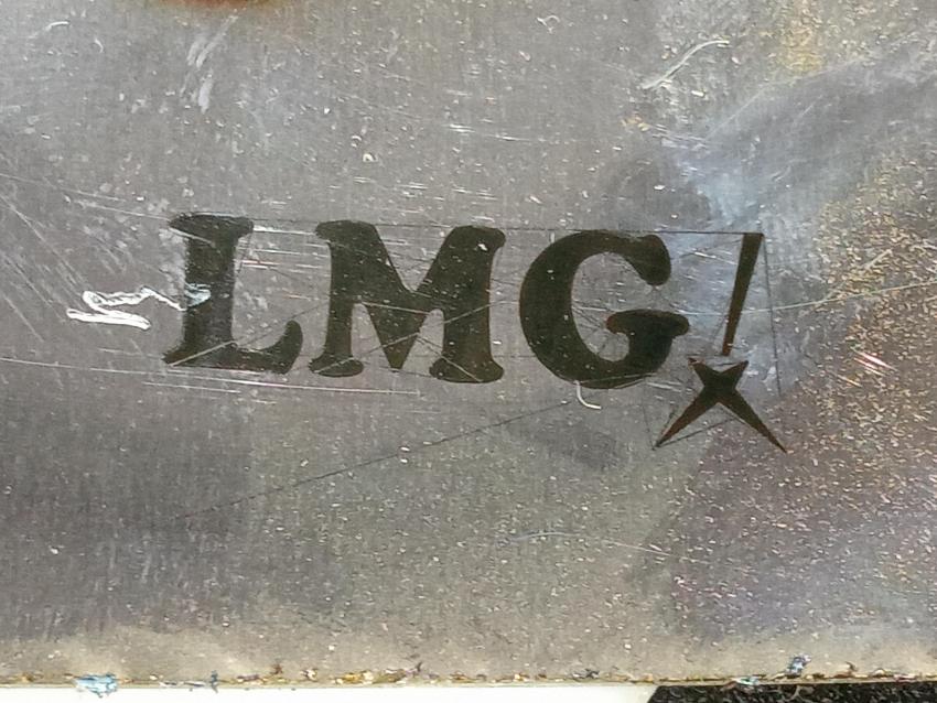

При гравировке сложных объектов не тухнет луч и остаются следы от перехода от объекта к объекту.

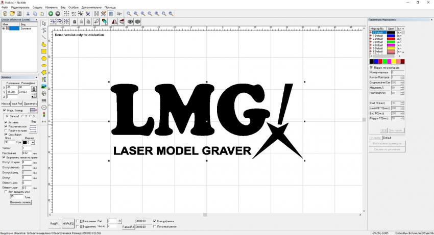

Нет, все по умолчанию стоит. Первый опыт не судите строго
можно фото настроек слева
Вот скриншот

В качестве эксперимента играл настройками лазера в этой вкладке. Картина поменялась, но дефект не пропал.

Перепробовал все режимы, ни какого толку. Все эти линии дополнительные даже в режиме предварительного просмотра видно.
Уберите галочку рассчитать всё,снимите заливку,разгруппируйте всё,залейте одну букву,загравируйте,залейте две...загравируйте...если эти линии остались при гравировке двух букв..пробуйте менять направление заливки....если линии пропали,то прибавляйте по одной букве и опять гравируйте
Макет у вас не правильный просто с лишними векторами. Ещё убрать маркировку контура Сделайте просто текст в езкаде и всё и проверьте. просмотрите в кореле или люстре если есть макет в dxf или cdr.
