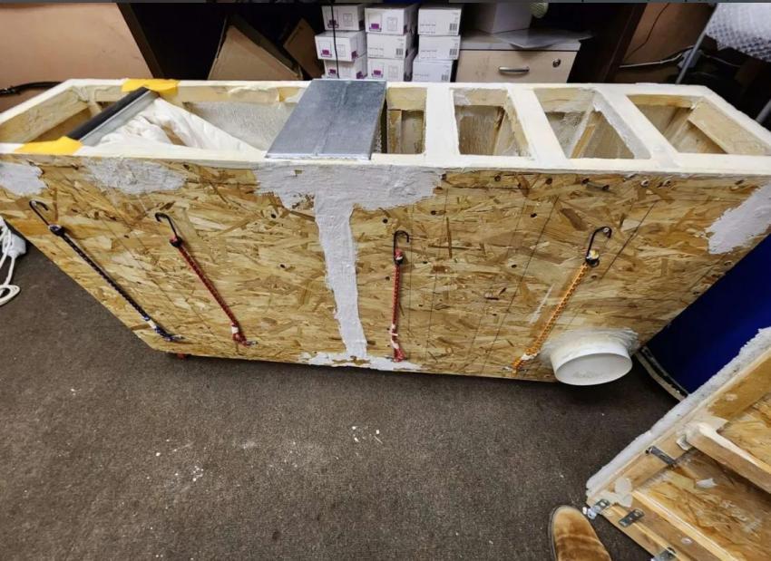

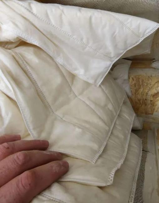

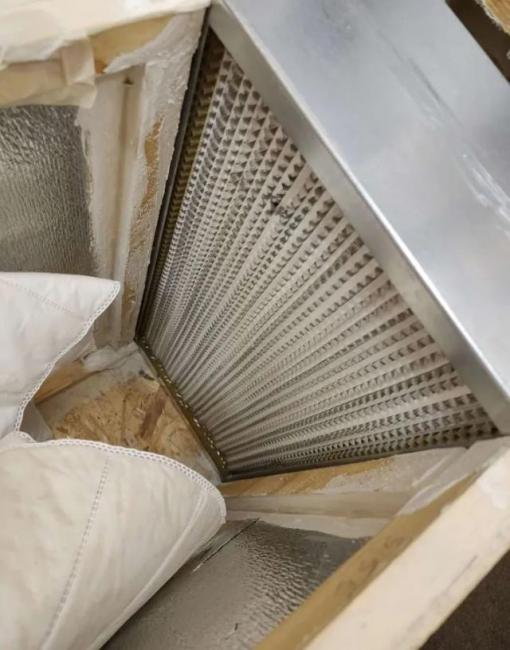

Друзья, всем привет!
Продам самодельный фильтр под трубу 150 мм
Фильтр из 4 ступеней очистки
1 стпень грубый сменный
Продам
Фильтр самодельный
Цена 7900р
Похожие стоять от 100к
Под диаметр 150мм
Размеры 300мм (толщина) х 600 (высота) х 1200 (длинна)
1 ступень очистки грубый фильтр
2 ступень фильтр f7
3 ступень фильтр Hepа H13
4 ступень требует засыпки угля
Забрать можно по адресу МО г. Красногорск, Речная 8с1а
