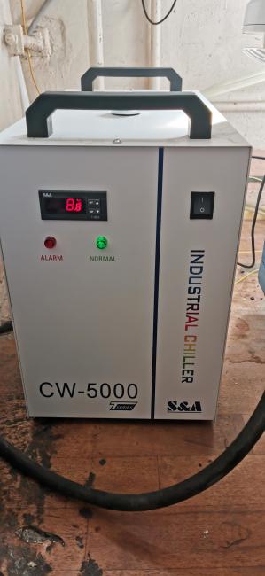

Абсолютно новый чиллер CW-5000, термостат 503. Выставляю все значения по инструкции, верхняя температура 20­°С, нижняя 18­°СПри температуре 20­°С включается компрессор чиллера и начинается охлаждение. При 19,9°С компрессор отключается. Температура по инерции падает ещё на 0,1°С до 19,8°С потом поднимается до 20°С и опять включается компрессор. И дальше по кругу. Чую, в таком режиме он долго не протянет. Компрессор включается/выключается примерно раз в минуту. Что может быть не так?

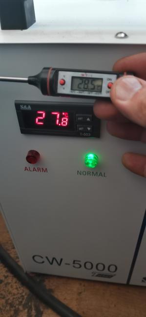

Цифры на фото - это телефон так поймал. Они "бегают". Реально 18.8 цифры.

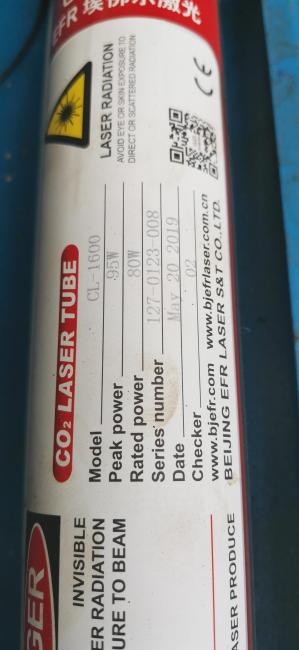

Охлаждается трубка 80w.
