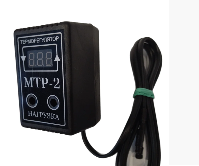

вообще халява и без заморочек, но если кончик в воду, то нужно его заселиконить image.png.9ad8c9afd059674b40a57ef990b8a0d7.png

Спасибо. Так то на первое время наверное подойдет, только как и куда его подключать?
