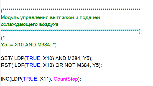

А это сам код.
Нижняя строка не используется. Это прообраз будущей 3Д обработки

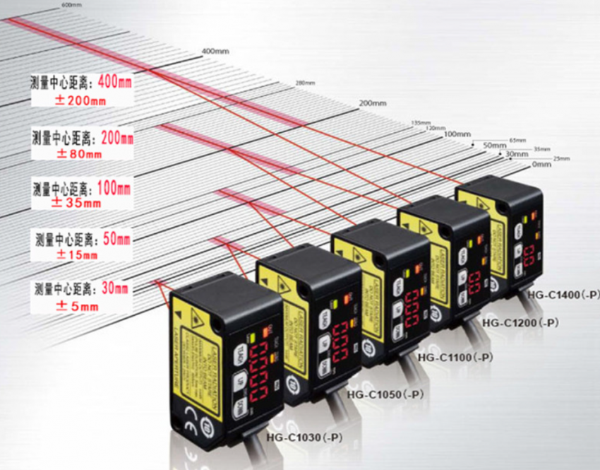

Застопорился на выборе датчика. Точнее на диапазоне измеряемых расстояний.
Из того, что доступно на алике это:
65-135 мм (погрешность 0,1мм)
200-600 мм (погрешность 0,8 мм)
Пока склоняюсь к первому. Хотя не очень удобно при работе с линзой F315 мм
Что думаете?
4 часа назад, Smith2007 сказал:
Что думаете?
По-моему не очень подходящий.
Что бы нормально работал нужно, что бы луч был перпендикулярен к измеряемой плоскости.  Поэтому может не быть места что бы его поставить так, что бы он мог измерить высоту до малых заготовок.
Ну и на выходе в плане постоянного измерения только аналоговый сигнал, поэтому нужен хороший АЦП в контрроллере (хотя б 12 битный), иначе смысла от его точности нет.
Я бы скорее всего взял бы лазерный на отражение, который из двух частей состоит и по разные стороны головки поставил, да зафиксировал на фокусном расстоянии линзы. При автофокусировке отправлять Z вниз, пока датчик не сработает.
Какой-то глюк на форуме. Вдруг фото продублировалось 3 раза. Поправьте если возможно. Мне уже не дает редактировать.
Линзы на станке меняются часто. В зависимости от задачи. С фокусом от 73мм до 420мм.
Сам датчик планирую разместить таким образом, что бы его ось совпадала точно с красным лучом. Ось лазера. Датчик будет выдвижным на штанге.
