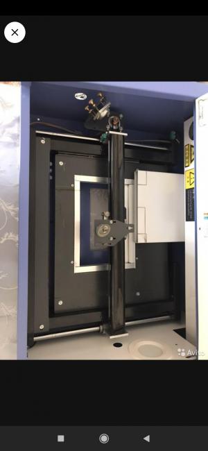

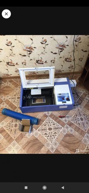

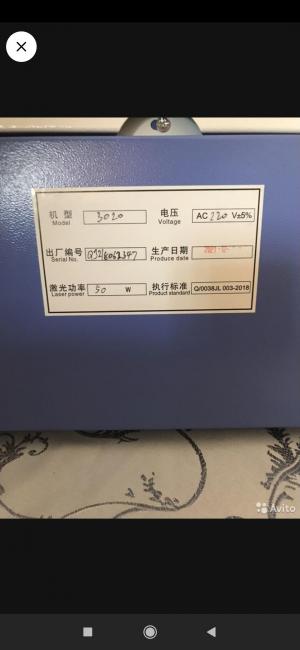

Доброго времени суток! Подскажите пожалуйста, можно ли поставить на станок лазерную головку с обдувом для более качественного реза. Прошу совета какую лучше поставить. Станок JL-K3020.Плата М2, труба 50. Сейчас стоит без обдува.
Изменено пользователем Сергей 75
Дополнение
А так, можно.
Здравствуйте.  Можно: https://aliexpress.ru/item/33028344982.html   но смысла особого нет. Станок максимум для хобби с такой механикой.
