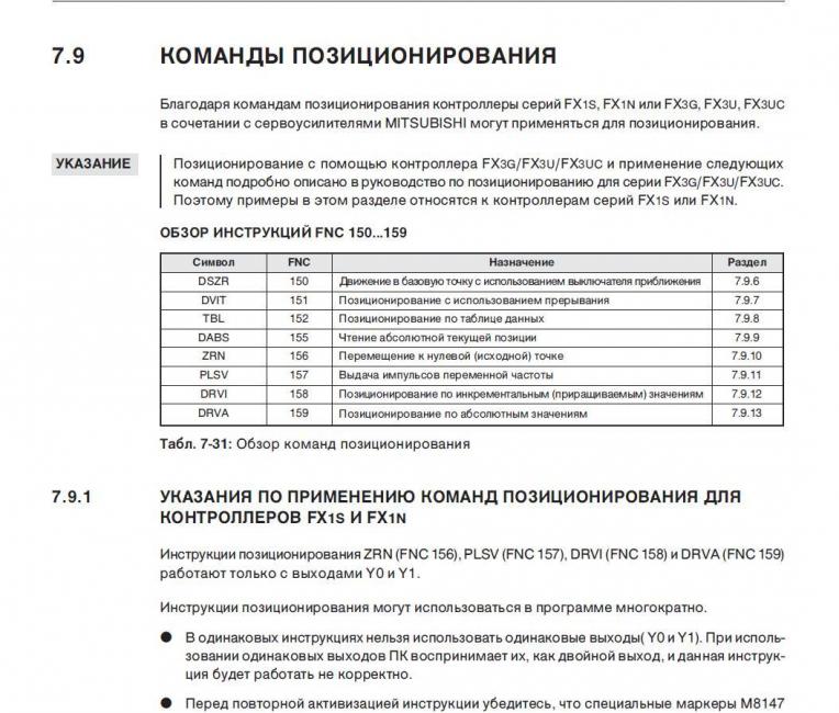

читаю в описании...
судя по описанию это именно то, что мне необходимо. А что если поиском по хелпу?
Опаньки! Нашел! Это оказывается не функциональный блок, а функция DRVA/DRVI
Дай-ка я ее вызову как привык, из ST

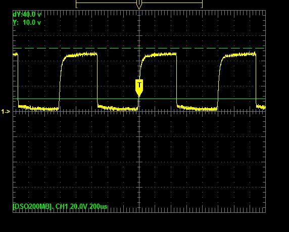

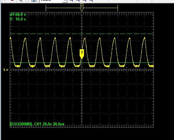

Бинго! Я получил стабильную частоту!
2021-09-11_22-20-42.jpg.21c4355d07f9bb0ac10e0dbecd82ea4a.jpg2021-09-11_22-22-52.jpg.b72460b32625ede98fafd242626d3f52.jpg
Действительно 100 кГц! Пришлось правда подтяжку к +24В сделать в виде резистора 1 кОм иначе форма сигнала совсем не походила ни на что вразумительное.
При этом сама функция получает 4 параметра:
Выход импульсов (Это Y0)
Выход направления Y4
Частоту следования импульсов
Количество импульсов.

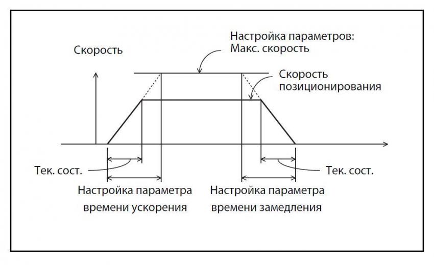

И так же нужно отметить, что функция не сразу выдает 100 кГц. Сначала плавно нарастает, затем плавно снижает перед торможением.

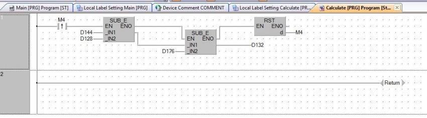

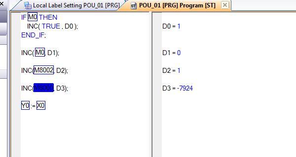

И на этих 3-х строках я потерял 10 часов.
При старте ПЛК, последний упорно выполнял вычисления D0 := ....
даже если непосредственно перед условием поставить M4 := FALSE;
Перелопатил десятки форумов, включая буржуйские и наткнулся на описание подобной ошибки. Оказывается при компиляции ST при первом цикле создаются какие-то не верные ссылки как раз на условных операторах
Добавил еще одну задачу на ПЛК, но уже описанной в виде функциональной логики (оно несколько ближе чем релейная). И о чудо! Условие стало выполнятся как положено!

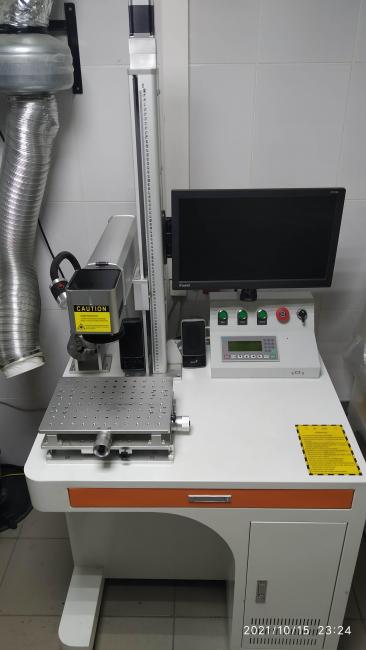

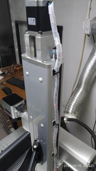

Пришли комплектующие. Спасибо Александру, очень помог в подборе комплектующих.
За кронштейн - отдельная благодарность.
Первый пуск на станке

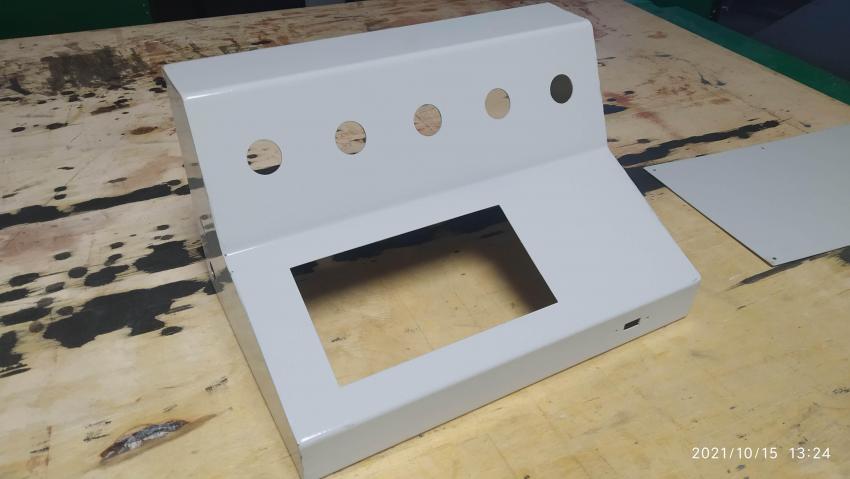

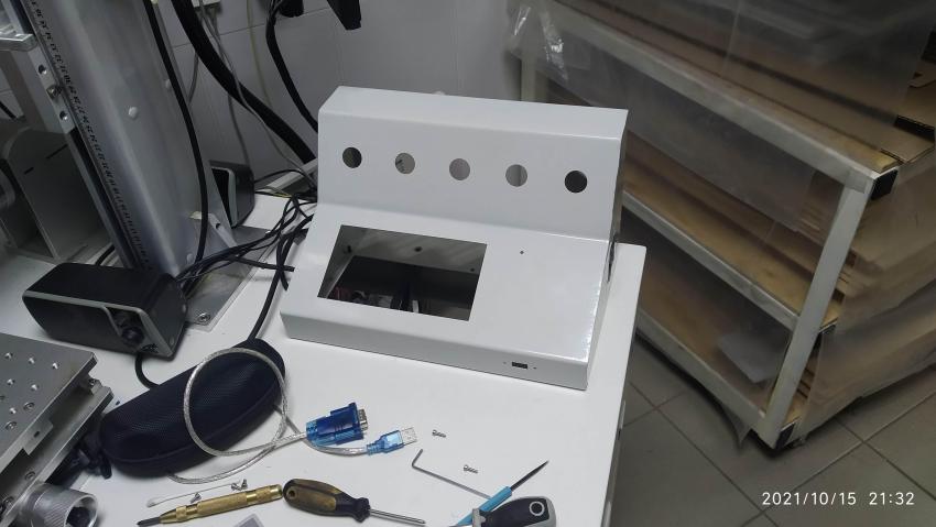

Для электроники панель уже вырезал и покрасил. Сегодня монтировать буду. А вот для панели оператора буду вторую версию делать. Вырезал из 1 мм. Согнул и ..... не понравилось. Не эргономично и не красиво. Поэтому новую модель, новую развертку...
Как завершу - сделаю фотки.

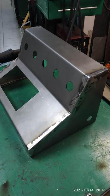

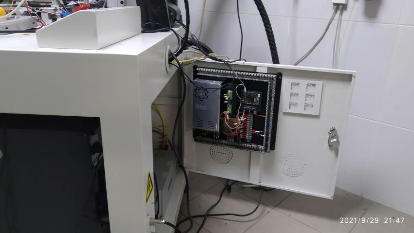

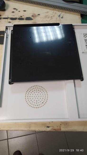

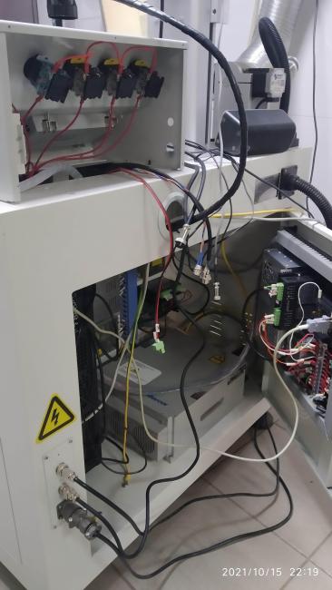

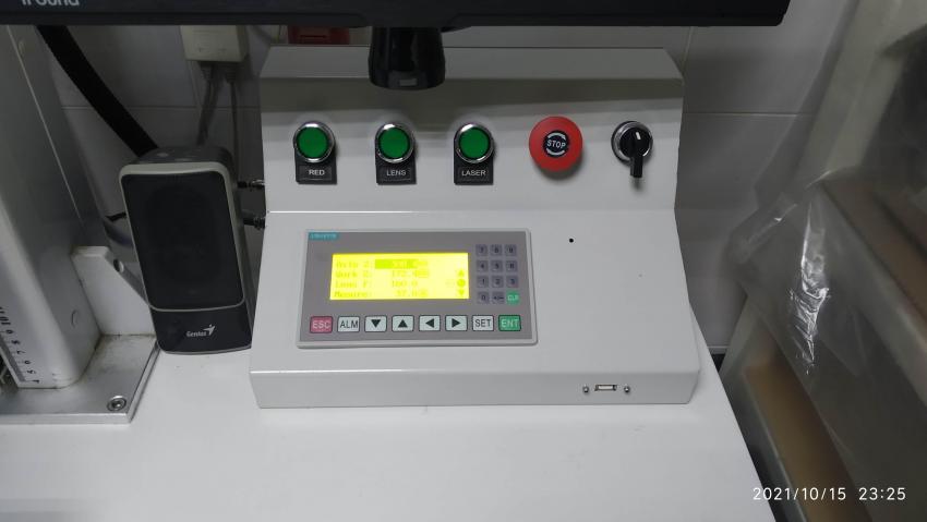

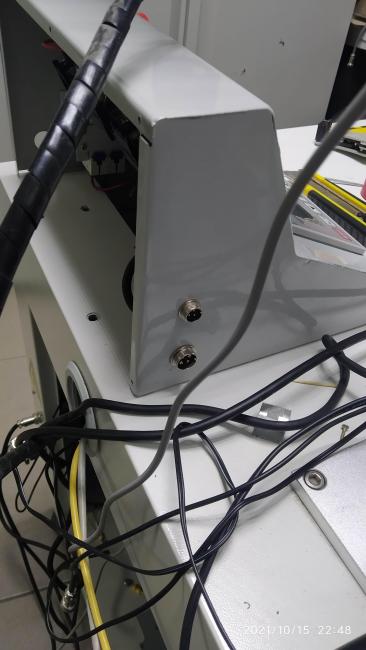

Изготовил панель приборов. Закрепил ее на дверце тумбы. Самое удобное для обслуживания место. Ни чему не мешает и доступ легкий.
Закрепил элементы и подключил. Все завелось сразу.
843974541_2021-09-2918-40-13.thumb.JPG.e653560e3c6bacd32c8504a7e163b58c.JPG1042494869_2021-09-2921-40-40.thumb.JPG.1d168c3175e00a1532ac0e39efe8950d.JPG737197876_2021-09-2923-33-29.thumb.JPG.1aa767d1ea47ba6a2600b2297e01abed.JPG699534610_2021-09-2921-47-10.thumb.JPG.aaf2272c19f091abc71ef7307b070d1f.JPG
Теперь вопрос за монтажем панели оператора. А для этого придется переделать существующую на станке панель кнопок.
Операторы IF, CASE  при старте программы исполняются не верно.
Следующий код, где условие равно FALSE - операция выполняется при старте программы
IF (Условие) THEN
 Операция;
END_IF;
Но не все так плохо. Наличие различных функций содержащих встроенное условие позволяют практически отказаться от конструкций IF.
Что собственно я и сделал. И пересобрал прошивку

MOVP(M4, (D144 - D128 - D176), D132);

1 час назад, Smith2007 сказал:
:wacko::wacko:
Эта проблема возникает на первом цикле выполнения программы
Маркер M0 - при старте всегда False. Он не имеет памяти.
Регистр D0 так же не имеет памяти. При страте = 0.
Т.е если правильно читать код до D0 должен быть равен 0.
Однако из-за ошибки первого цикла D0 = 1.
И на последующих циклах D0 = 1
INC(EN, Var);  - инкрементный счетчик. EN - сигнал разрешения инкремента
Пример2
Синий INC(M8000, D3)  M8000 - сигнал что ПЛК в режиме RUN
Видно, что условие IF исполнилось на 1ом цикле.
При этом D1 осталось равно 0, хотя тоже проверяет условия M0
D2 = 1 так ка на первом цикле маркер M8002 = true
И последняя строка идет непрерывный инкремент
Изменено пользователем Smith2007

Постепенно подхожу к финалу...
Как всегда - аппетит растет во время еды :)
Жду MPG пульт. Когда тонко настраиваешь высоту не очень удобно использовать кнопки панели. Решил добавить управление с выносного пульта.
А в будущем и координатный стол допилить X, Y и так же вывести на пульт. А там и до управления G кодами не далеко :)
Отличная работа!
Там уже недалеко, что бы маркер на шасси X/Y поставить и получить поле пару квадратных метров :D
Первая фаза завершена.
2006245527_2021-10-1521-32-30.thumb.JPG.3f436feb52a578f0c4883a8daa922266.JPG146561442_2021-10-1522-19-41.thumb.JPG.645dc1ea84caab92f64bad70b845962f.JPG2042096589_2021-10-1522-19-54.thumb.JPG.0d9fe18b6b7680c9f984a39a52c364d5.JPG1477703596_2021-10-1522-20-01.thumb.JPG.9f32641bf4787ad54fdb5954b32e2808.JPG401912165_2021-10-1522-20-07.thumb.JPG.65da69056913305e01bdcfd6846e5494.JPG2100752512_2021-10-1522-48-15.thumb.JPG.e04652f59e77bb4a4d9da238711f5445.JPG2140095138_2021-10-1523-22-22.thumb.JPG.8322210907855d80b0d72284fee4946d.JPG230435403_2021-10-1523-24-22.thumb.JPG.b303ab72b97a55aa09a1fb02bca8fa47.JPG1925509723_2021-10-1523-25-01.thumb.JPG.e3d6260c2c7ba204bc0a58df47a9e2a9.JPG
видосик

Проект получил неожиданное продолжение.
В процессе работы, бывают довольно длинные задания. Иной раз доходят до 40 минут. Безусловно сидеть на против станка и пялится на блуждающий огонек нет ни какого смысла. Можно заняться более продуктивным времяпровождением.
При работе станка всегда включаю вытяжку, а иногда и дополнительное воздушное охлаждение заготовки.
И вот уже не первый раз, когда после завершения задания я не сразу подхожу к станку, особенно если нахожусь в соседнем помещении. Но вытяжка продолжает молотить, компрессор накачивающий воздух продолжает качать воздух.
В общем давно уже меня это не устраивало и все дума как бы сей процесс автоматизировать.

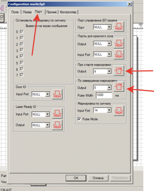

Началось изучение возможностей контроллера управления маркером

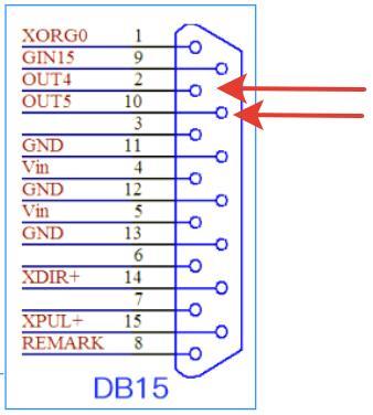

На разъеме DB15 нашел программируемые входы и выходы
В настройках EzCad2  можно их сконфигурировать на вывод сигналов.
Ну а далее завел эти сигналы на ПЛК, дописал 4 строки кода и задача решена!
Для управления нагрузкой 220В - использовал твердотельное реле .
Вот что получилось
