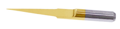

Вопрос новичка - гравировка на алюминиевом жетоне с черным покрытием.
Посоветуйте, пожалуйста, какой фрезой делается гравировка, подобная той, что на картинке? Где есть и тонкие элементы, и довольно большие площади с равномерной заливкой..
Доброго дня.
Для мелочёвки использую K2QXJ30.210  от GravMan, но у меня в основном 3D ею делается.
Если нужно именно гравировка, без большого съёма,  то можно попробовать V образные гравёры:
https://letyshops.com/r/aliexpress-610f9a6d5def
Но мне больше нравятся пирамидки:
https://letyshops.com/r/aliexpress-1696ea4b7b8f
у них труднее сломать кончик при большом съёме.
Но гравировать придётся в один заход и мелочь и большие площади, так что придётся подбирать оптимальный диаметр что бы время было в разумных пределах.
Лично у меня разделить на чистовую и черновую не получилось, т.к. тогда вида ступенька - зависит от жёсткости станка и крепления объекта.
