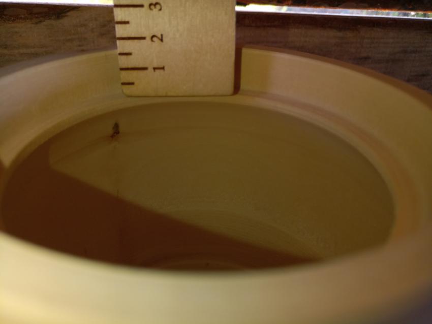

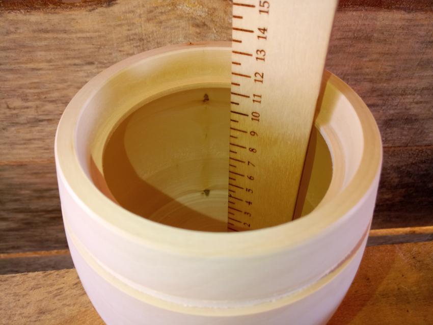

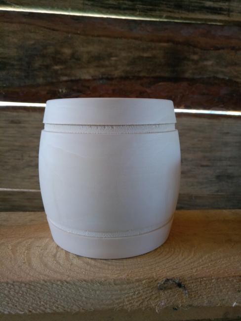

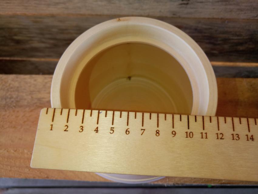

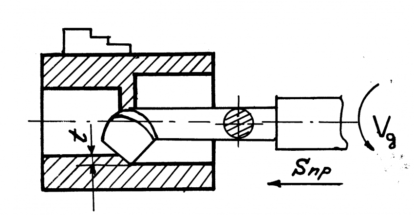

Можно ли на фрезерном станке выбрать внутри бочонка как на фотографии?
И сможет ли фрезер с повороткой сделать такую снаружи бочонка форму как на фото

Если коротко, да.
А по времени долго такая процедура длиться выборка внутри примерно 80 на 90 мм, и будет ли качественно?
Долго и нецелесообразно, такие детали эффективней делать на токарном.
Снаружи я хочу на токарном ЧПУ, А внутри на нём вряд ли получиться!? внури бочонок не цилиндрический а фигурный!

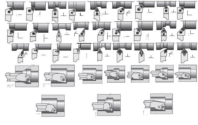

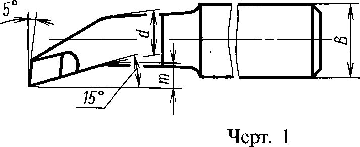

Я так понял это нож для токарного станка, но насколько я знаю заготовка зажимается с двух сторон
(Если ты знаешь какой станок сможет все это сделать, Кинь на него ссылку пожалуйста)
Ну вот например
Зажимаете консольно в патрон, обрабатываете и отрезаете.

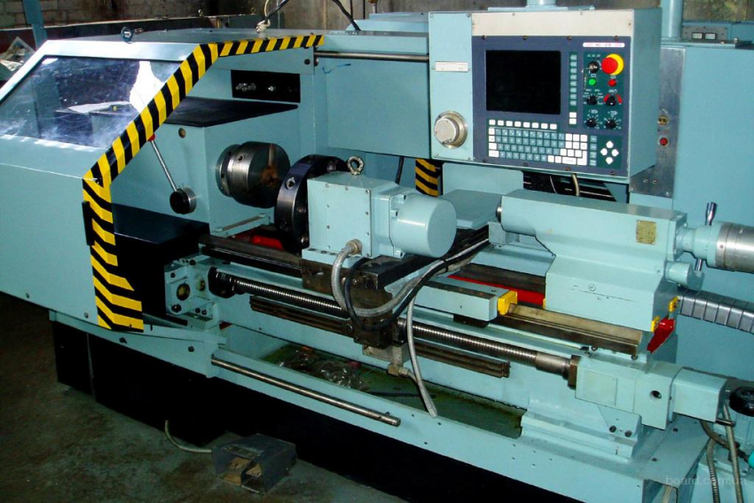

А как такой станок называется?
16к20ф3, система чпу 2р22 на старых и нц-31 на более свежих.
А он по дереву? На всех видео в интернете он точит из металла! Скинь еще какие нибудь пожалуйста
Нет он по металлу, но  правильный угол резания на резце легко решает эту проблему.
Получается он и по дереву сожет!
