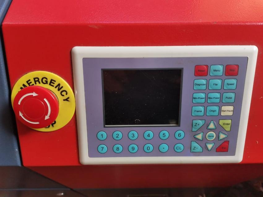

Какой у вас контроллер? Фот панели?
  14.05.2021 в 13:08, EBFYUTK сказал:
У вас только один софт и версия, которые будут работать с данным контроллером - RDC6332 отдельной эксклюзивной редакции.
Тут выкладывали изменённые прошивки под него, которые позволяли использовать и более свежие версии RD, но есть вероятность, получить кирпич .. )))  Я бы без надобности не рисковал .. )
На самом деле, прекрасный контроллер и очень стабильный.
ПыСы .. нашёл прошивку .. можете рискнуть .. )

  14.05.2021 в 14:43, EBFYUTK сказал:
спасибо за данные завтра буду пробывать посмотрим что получится
Получится ... ) Но с прошивкой подумайте, на это требуется решительность и жизненноважная необходимость .. )
