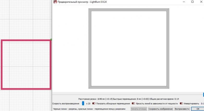

Ну, можно попробовать разделить квадрат на отдельные вектора по сторонам.
Верхнюю и нижнюю пройтись гравировкой по X, а боковые по Y.
Либо же сделать несколько внешних контуров с отступом и запускать как рез, а не гравировку.

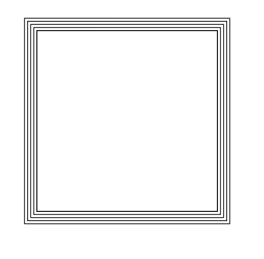

Вот так примерно будет выглядеть при увеличении:
Зазор между контурами ставьте чуть меньше толщины луча. НО нужно будет подобрать минимальную и максимальную мощность так, что бы на углах не пережигало.
Быстрый рез с расфокусом в один проход - пяток секунд всё удовольствие. Величина расфокуса подбирается экспериментально, исходя из толщины пятна лазера и фокусного расстояния линзы.

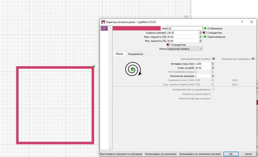

А можно установить LightBurn и настравивать гравировку по своему вкусу
2 часа назад, k0nstA сказал:
Можно, но она платная.
51 минуту назад, PavelK сказал:
но она платная.
она своих денег стоит, и даже больше
