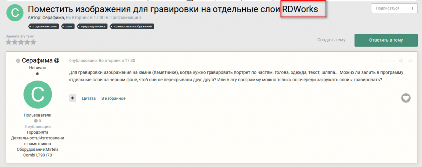

Серафима
Поместить изображения для гравировки на отдельные слои RDWorks
Для гравировки изображения на камне (памятнике), когда нужно гравировать портрет по частям. голова, одежда, текст, шляпа... Можно ли залить в программу отдельные слои на черном фоне, чтоб они не перекрывали друг друга? Или в эту программу можно только по очереди загружать слои и гравировать?

Нажимаю Import- пытаюсь сразу выделить несколько слоев, они не выделяются все, только какой то один. Выбираю формат bmp- нажимаю Open. В програме открылся один слой. Если захожу опять в импорт и выбираю другой слой. То вместо того первого слоя другой появляется. И справа в окошке нет там 2х слоев, только один. Как вообще правильно загрузить несколько слоев?

Каждый слой, это цвет ... ) Загрузила, выделила  фигуру  нужным цветом, импортировала следующую.
Но проще всё сделать в векторном приложении: Корел, Иллюстратор, инкскэйп и т.д., и потом экспортировать в данном случае через ai формат.
Здравствуйте.
После импорта картинки выделите её и задайте цвет из нижней панели цветов - тогда будет несколько разных, вот примерно так:
Так же можно поставить галку "Output select graphics" в правой панели и тогда на гравировку будет отправляться только выделенное.

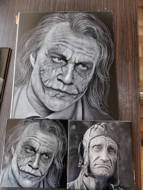

я в последнее время кое каких успехов добился в гравировки фотографий
