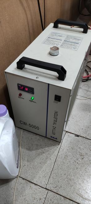

Здравствуйте! Чиллер CW-5000 начал пищать без кода ошибки на дисплее (после запуска на две секунды отображает -8.8.8 и дальше тухнет)... Поработал с ним 2 дня, сегодня во время резки внезапно начал гореть красный индикатор и начал пищать... Чиллер как и сам станок новый... заказал с Китая.
Трубки подачи не перегнуты, засора не обнаружил.... В чем может быть проблема?

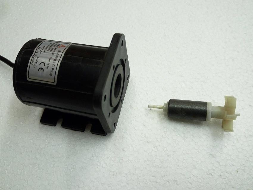

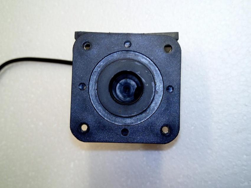

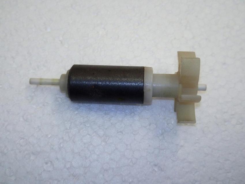

Например, в моём случае, от отдельного БП помпа начинала нормально работать, но очень сильно грелась, производительность сильно уменьшалась минут через 10-15, пока поток не уменьшился до срабатывания датчика (могу предположить межвитковое, ибо проверять в них нечего, от слова "совсем). Чиллер cw5000 не S&A. Помпы хватило на 2 года. Т.е. уже примерно 7 лет вместо неё ежедневно пашет P2450 от cw5200.
Кстати, вот она .. )
Там посадочное место разбивается. Греться сильно начинает, если нагрузка большая (трубки узкие/длина и т.д.) ну или естественный износ...
11.03.2023 в 01:42, PavelK сказал:
Не, износа никакого, люфтов нет, якорь полностью плавает в водяной ванне, принцип работы подшипников тут такой же, как  в авто турбинах - в масляной ванне, иногда их называют Бесконтактные масляные подшипники, по принципу, как у бесконтактных магнитных подшипников - хоть сравнение и грубовато.
Греется сама обмотка. Поэтому я и предположил межвитковое.
Но в любом случае в итоге -  увеличение тока.
Кстати, так же устроены почти все насосы в стиральных и посудомоечных машинах - сливные и циркуляционные
