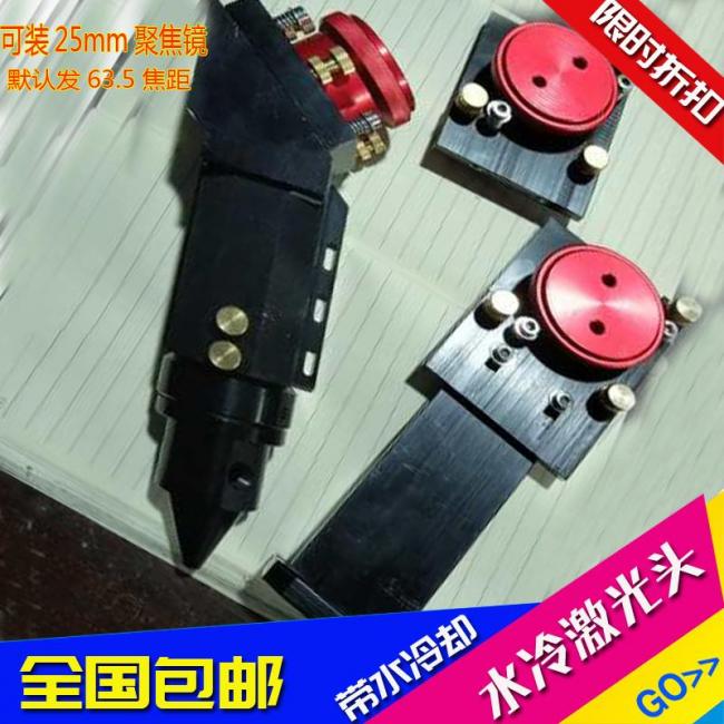

Нашел у китайцев вот такие держатели зеркал. Они их дополнили охладителями зеркал. Можно подвести охлаждение.
Отдельно сами детали охлаждения не нашел. Только вместе с держателями. Комплект из трех держателей в Китае стоит около 150 долл.
Есть ли смысл?
А мощность трубы какая?
1 час назад, Dan сказал:
Самый годный вопрос =)   ИМХО до 150 Ватт смысла нет от слова совсем. Ну а после - уже может быть. НО при этом должна быть сама головка с охлаждением линзы. А она стоит уже сильно дороже.
трубка 130 Вт, так что не понадобятся эти штуковины.
Ну и ладно)
