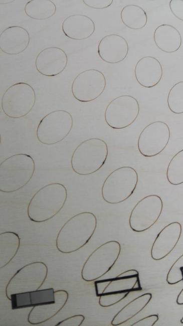

Нагар в местах начала и окончания кривой при недорезе
Суть вопроса видна на фото! Есть ли решение этой проблемы ?
Как я понимаю это место, откуда лазерная головка начинает рисовать кривую и заканчивает.
Работаю через RDWorks V8.01.48
42 минуты назад, mar5 сказал:
на фото видно что у вас станок совсем не настроен
43 минуты назад, mar5 сказал:
есть 2 параметра мощности, первый ставьте меньше чем второй, первый параметр используется при старте и при прохождении углов, то есть в тех случаях когда головка движется медленно
4 минуты назад, k0nstA сказал:
Я поставил минимальный показатель на 6 а максимальный на 20, смысл особо не меняется! Если ставить меньше 6 то лампа не включается и остается пустой зазор.
По поводу станка. В каком смысле не настроен ?
Изменено пользователем mar5
так вы режете или рисуете?
максимальный на 10
и  опишите своё оборудование и задачу которую необходимо решить
Я рисую. По оборудованию отпишусь чуть позже. Если честно не знаю какое оно у меня
Желательно максимальную информацию по станку:
Труба, БВН, настройки заводские, настройки пользовательские?
Может понадобятся моторы, драйверы,и настройки на драйверах, но это уже на закусь .. )
Мм, а можно видео проблемы?
Случайно OpenDelay в настройках слоя не указан, отличный от 0? Кажется мне, что если повысить скорость ускорения (возможно и ток на драйверах двигателей), должно стать лучше.
Но, как уже запросил Dan, нужны сначала параметры, что бы дальше знать, что советовать.
