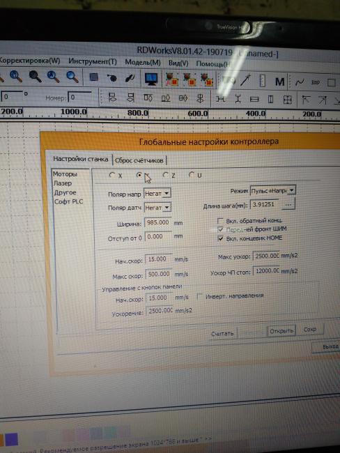

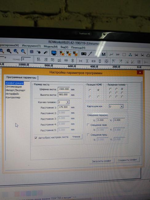

Поработали неделю и поняли, медленно, а рабочая зона листа 40*50, значит надо ставить второй и под него даже место есть на балке в станке (под боковое зеркало, с посадочными отверстиями, все универсально).

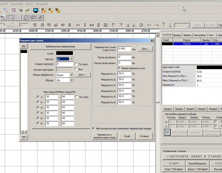

Купил все в первом магазине, блок БВН сразу поставили рядом со станком и подключили, взяли Т150 (стоит похожий, размеры те же, а вот шильдики без обозначения), режет на 50% (настройки не меняли), а показывает 20ма, уточнили в Реклабе, сбоку у блока есть отверстие и там регулятор, увеличили чтоб показывали на 50% оба 24ма. Потом когда оба запустим буду снижать до 20ма, мощностью в программе (40-45%), думаю что если режет на 20ма, зачем гонять излучатель на 25Ма, может кто чего скажет по этому поводу??
Сейчас заканчиваю установку причиндалов, в четверг придет труба и чилер второй, все подключим пару дней поработаем и отпишусь.

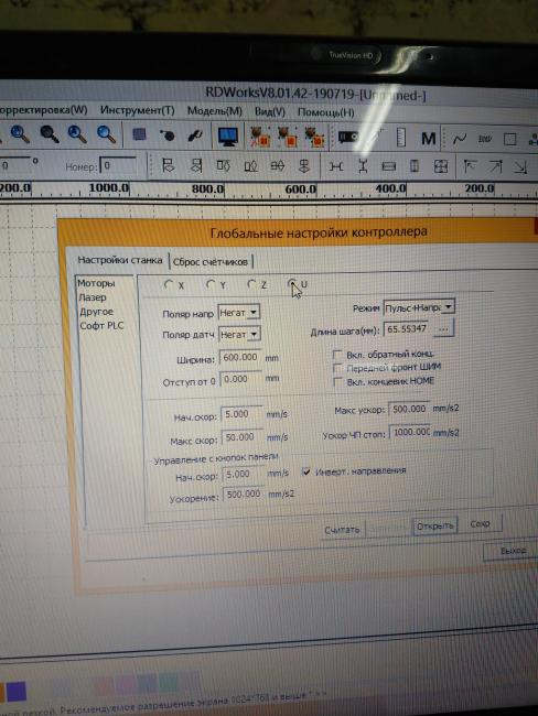

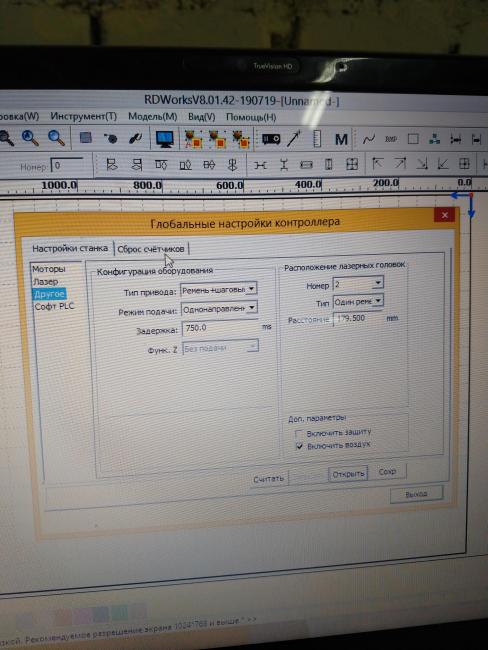

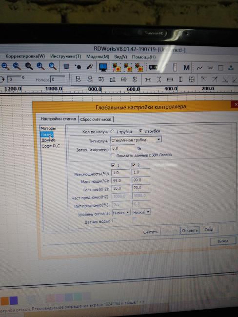

Кстати подключать блок будем просто параллельно (управление), но на плате вроде есть свободное место под втрое управление, ведь и в станке и в программе все для этого предусмотрено, две трубки работают в своих режимах, но это потом если понадобится, пока не хотим лезть.
Блок БВН повесили просто на стену, в станке места мало, да и не зачем. Поставили второй чилер, читал что можно и одним обойтись, но вдруг потока не хватить, или в одной лампе он быстрее побежит а датчик температуры в чилере, в общем не стал рисковать , так спокойнее. Датчик потока включил последовательно с первым. на воздух просто тройник. В левой голове стоит левая линза, в правой правая, работают одинаково, а разница в цене 400-600р. Посмотрим как со временем будет.
