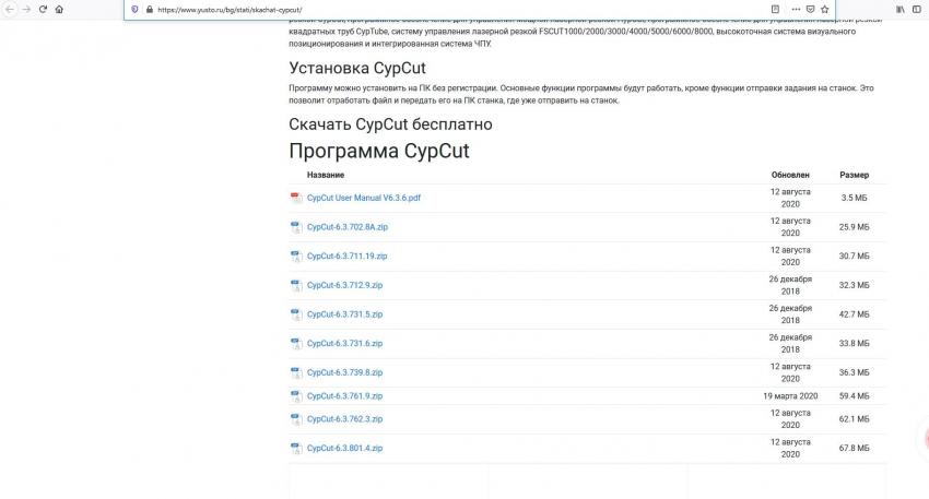

А здесь не подходит?
Ну допустим я беру новый хард, накатываю на него винду, накатываю вышеуказанную программу, а дальше как быть?

Так, лан, по поводу вашей проблемы:
Вероятно у вас стояла пята версия CypCut. Тут два варианта: Либо накатывать такую же и вводить ключик авторизации лицензионный, либо накатить уже свежую версию CypCut6 , но для этого надо посмотреть на интерфейсную плату, что там написано? Именно по этому я просил фото электроники, а не компа .. )))) Некоторые платы поддерживают переход на версию 6, а некоторые нет.
Можно обратиться к разработчику - Friendly, вроде, ...  и запросить у них лицензию на новый или на старый софт, объяснив свою ситуацию. Но если у вас сохранился ключ от версии 5, то он подойдёт и к версии 6.
Короче, попадалово с геммором .. )))
