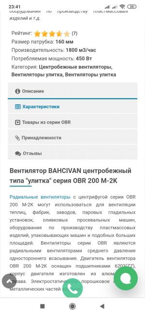

Приобрел улитку,пишут что должна тянуть 1800 кубов в час.
Диаметр входа 160мм

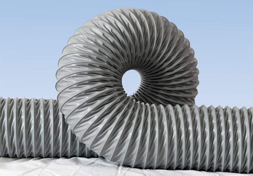

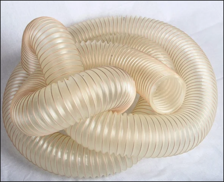

Так же следует учитывать и тип гофрированной трубы, если вы таковую используете. Чем более гладкие стенки внутри трубы, тем меньшее сопротивление будет оказываться проходящему воздуху. По этому на выходе желательно использовать трубы с гладкой стенкой (пластик, металл), а на входе  лучше всего себя показывают рукава от стружкоотсосов из ПВХ. Они хоть и спирально-рифлёные внутри, но стенка очень гладкая, и лишних вихревых потоков внутри канала не создаётся.
Пример такой трубы, на фото.
Вот такой рукав менее предпочтителен, либо большего диаметра:
Указывается производительность  без входного патрубка и без выходного ... Т.е. производительность без нагрузки.
Как только вы присобачите на вход и на выход по трубени, уже не важно, какой, производительность будет снижаться ... ))) Далее, по тексту выше, что я с похмельного утречка начепятал .. )))
