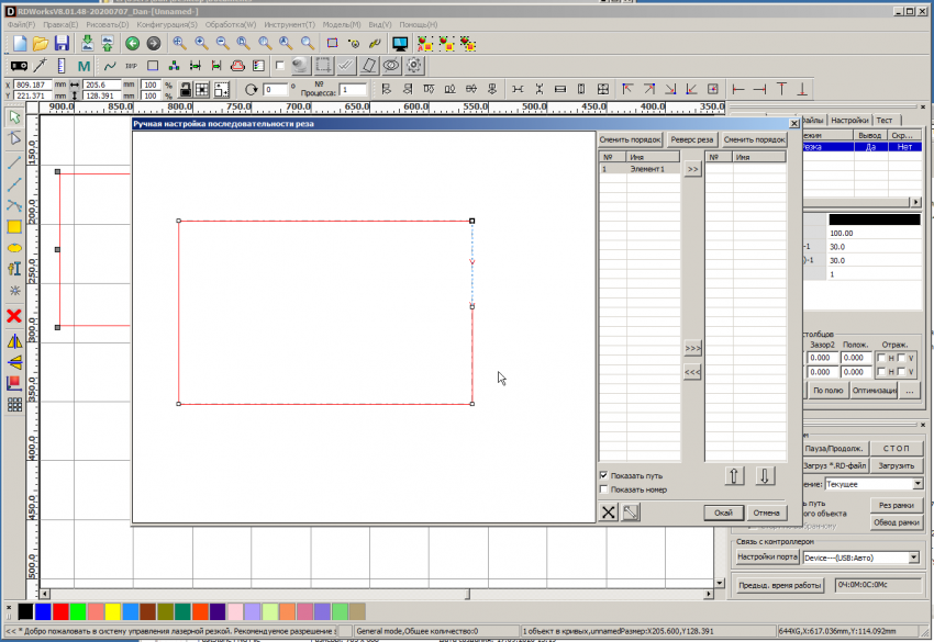

Виктор С 6 Жалоба #1 Опубликовано: 17 сентября 2020 Подскажите пожалуйста возможно ли в этой программе выделить допустим 1 элемент и переместить в нем вручную куда мне надо точку начала резки? Немножко порылся в ней что то ничего не нашел. Поделиться сообщением Ссылка на сообщение Поделиться на других сайтах

PavelK 1 542 Жалоба #3 Опубликовано: 17 сентября 2020 Доброго дня. Какая версия у Вас? В общем случае в верхней менюшке "Edit" -> "Set cut point". Потом курсором мышки кликаете по ключевым узлам векторов (кликаете сначала по вектору, они появятся в виде квадратиков - кликаете по нужному и маршрут изменится). Что бы показать маршрут, как будет передвигаться каретка, в верхней менюшке "edit" -> "show path". 1 Поделиться сообщением Ссылка на сообщение Поделиться на других сайтах Награды пользователя
Dan 481 Жалоба #4 Опубликовано: 17 сентября 2020 (изменено) 1 час назад, Виктор С сказал: Подскажите пожалуйста возможно ли в этой программе выделить допустим 1 элемент и переместить в нем вручную куда мне надо точку начала резки? Немножко порылся в ней что то ничего не нашел. Можно. Точка врезки должна быть начальной точкой обработки данного элемента. Точка начала реза на элементе определяется в режиме ручной оптимизации двойным кликом на требуемый узел. Если узла в требуемом месте нет, то его надо сначала поставить там ... ) Да, через жопу .. В RD эт оч криво реализовано, в отличие, скажем, от LaserCut от Leetro ... ) Изменено 17 сентября 2020 пользователем Dan 1 Поделиться сообщением Ссылка на сообщение Поделиться на других сайтах
Виктор С 6 Жалоба #5 Опубликовано: 17 сентября 2020 Огромное спасибо !! Без подсказки бы не догадался. Поделиться сообщением Ссылка на сообщение Поделиться на других сайтах
