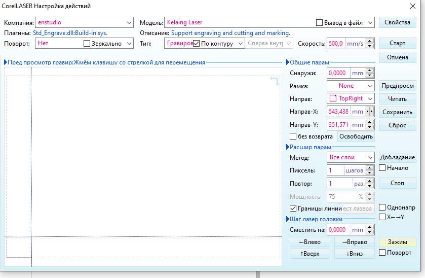

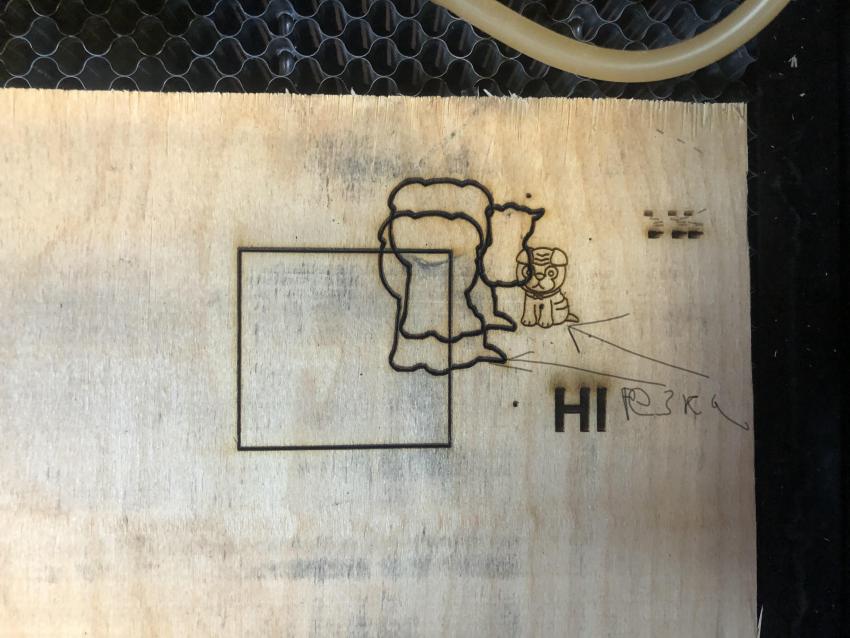

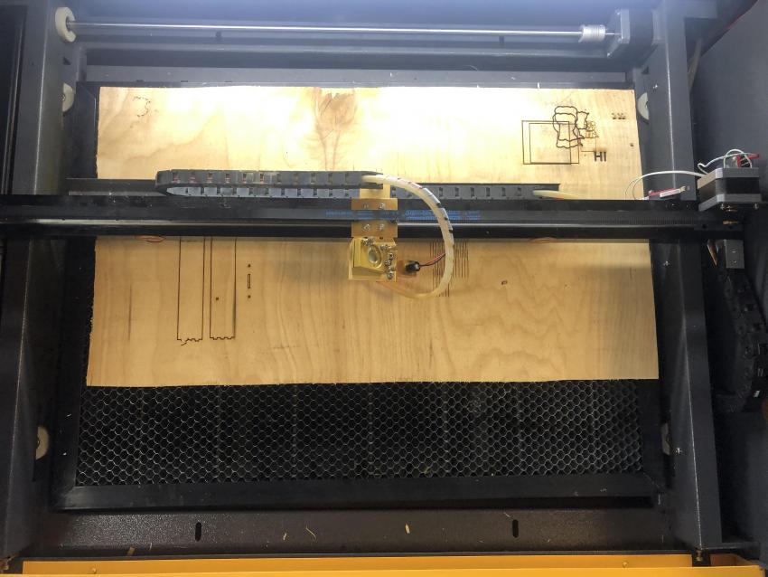

jamber 0 Жалоба #1 Опубликовано: 3 сентября 2020 Вопрос по настройкам станка плата м2 Гравировка по маштабу в два раза меньше резки. станок 600х400 в настройках кореллазер так и стоит 600х400 но если сдвинуть головку лазера в левый нижний угол в кореле то головка останавливается на середине станка что сделать и как исправить? Поделиться сообщением Ссылка на сообщение Поделиться на других сайтах

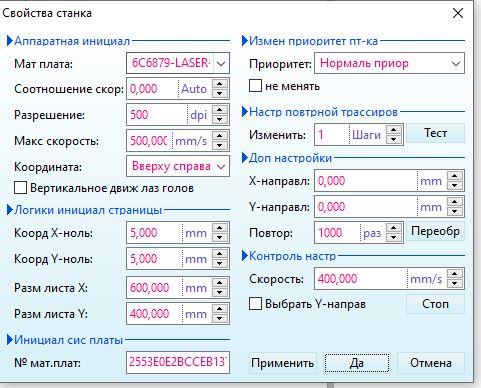

PavelK 1 541 Жалоба #3 Опубликовано: 3 сентября 2020 Доброго дня. 5 часов назад, jamber сказал: Гравировка по маштабу в два раза меньше резки. Вы гравируете из растра (обычная картинка) или вектора? Корел версии? С 5тым видел подобные проблемы - решилось переустановкой более новой версии. 5 часов назад, jamber сказал: но если сдвинуть головку лазера в левый нижний угол в кореле то головка останавливается на середине станка Не понял, зачем Вы сдвигаете и чего хотите добиться? Впритык к краю станок гравировать не будет, т.к. каретке просто не хватит места для разгона/торможения. В настройках плагина правильно выбрана версия контроллера? Поделиться сообщением Ссылка на сообщение Поделиться на других сайтах Награды пользователя

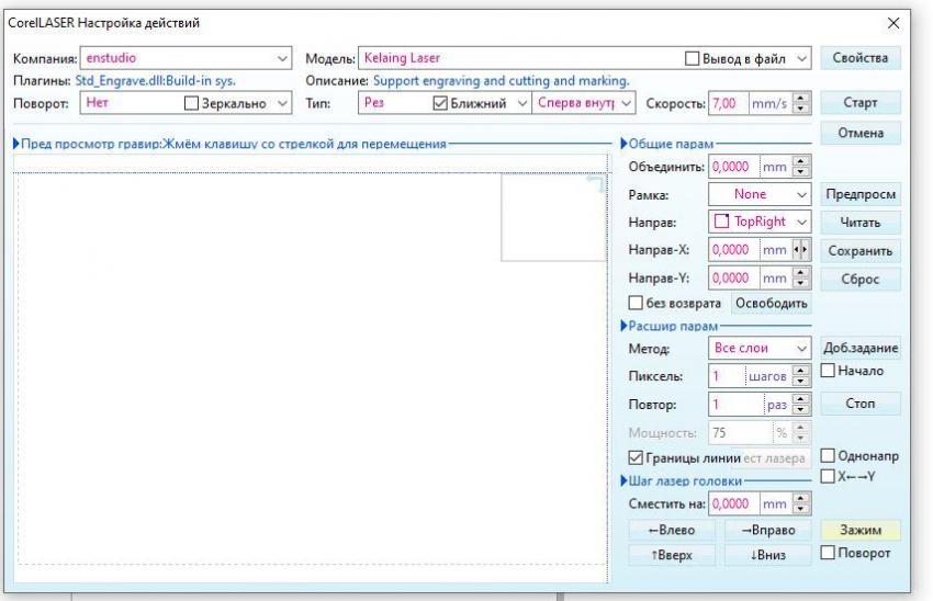

jamber 0 Жалоба #4 Опубликовано: 4 сентября 2020 16 часов назад, PavelK сказал: Доброго дня. Вы гравируете из растра (обычная картинка) или вектора? Корел версии? С 5тым видел подобные проблемы - решилось переустановкой более новой версии. Здравствуйте Вектора Корел ставил 20 тоже самое, сейчас стоит х7 16 часов назад, PavelK сказал: Не понял, зачем Вы сдвигаете и чего хотите добиться? Впритык к краю станок гравировать не будет, т.к. каретке просто не хватит места для разгона/торможения. В настройках плагина правильно выбрана версия контроллера? Вот на скриншоте, если мышкой тянуть в левый нижний угол то и головка лазера должна на станке уйти в левый нижний угол но! Но головка останавливается по середине Я так понимаю что то с маштабом не то. вот настройки Поделиться сообщением Ссылка на сообщение Поделиться на других сайтах

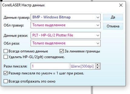

PavelK 1 541 Жалоба #5 Опубликовано: 4 сентября 2020 1. Убедитесь, что "мат плата" соответствует той, что у Вас в настройках выбрана. 2. В "номер мат платы" так же должен соответствовать тому, что на наклейке на ней самой 3. Попробуйте изменить "размер пикселя". Поделиться сообщением Ссылка на сообщение Поделиться на других сайтах Награды пользователя
alexander-1 2 480 Жалоба #6 Опубликовано: 4 сентября 2020 если я не ошибаюсь, то там должно быть 1000 , и пиксели (размер) действительно сделайте 3, 1 очень мало 1 1 Поделиться сообщением Ссылка на сообщение Поделиться на других сайтах Награды пользователя
