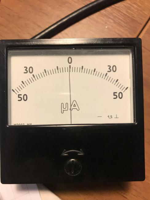

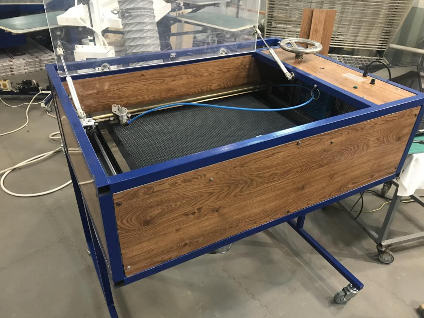

Борис Ибрагимов 0 Жалоба #1 Опубликовано: 28 января 2020 Приобрел конструктор 40*60, 40 ватт., одни мучения. Сделал корпус. Все вроде работает. Теперь хочу добавить амперметр, купил советский на 50 мА в Чип и Дипе. Других нет. На форуме прочел (читаю форум как Войну и мир Толстого, по второму кругу), что в разрыв на минусовой провод ставить. У меня с трубы на корпус минус и далее честная земля. На минимуме мощности ампер зашкалил. Что то не так или вообще не правильно? Думал бумагу резать, винил магнитный, плексу. Бумагу не очистить, зря губы раскатал, винил еще можно, плекса режется хорошо, но скорость 5 мм/сек убивает настроение. Еще вопрос-если резать на моем китае, а гравировать на волоконном, возможна такая комбинация? Ну и за одно на волоконнике- пластик АБС,, тачкавер, металл (клише для тиснения) на нем. Ну и что сделал, правда без кнопок-амперов, все через розетку. Буду ставить. Вспомнил, увидя фото, есть ли мягкие трубки для воздуха. Стоит 6 мм, жесткая, держу в руках, пока режет. Жду прихода автомоб. холодильника для охлаждения, заказал в Москве, а отправили с Владика. Без предупреждения приняли оплату. Поделиться сообщением Ссылка на сообщение Поделиться на других сайтах
vasa29 577 Жалоба #2 Опубликовано: 28 января 2020 Фото миллиамперметра покрупнее, если можно. Поделиться сообщением Ссылка на сообщение Поделиться на других сайтах Награды пользователя
Борис Ибрагимов 0 Жалоба #3 Опубликовано: 28 января 2020 Этот Поделиться сообщением Ссылка на сообщение Поделиться на других сайтах
Kolyasick 87 0 Жалоба #4 Опубликовано: 28 января 2020 Как понять вашу фразу- с трубы на корпус минус и далее честная земля? Минусовой провод должен подключаться к блоку розжигу. Вот его режьте и вставляйте миллиамперметр. Недавно делал такую операцию. Поделиться сообщением Ссылка на сообщение Поделиться на других сайтах
ЛазерДизайн 278 Жалоба #5 Опубликовано: 28 января 2020 (изменено) 6 минут назад, Борис Ибрагимов сказал: Этот Ну для начала тебе нужен не микроамперметр а миллиамперметр. на нем должно быть написано mA Изменено 28 января 2020 пользователем ЛазерДизайн 1 Поделиться сообщением Ссылка на сообщение Поделиться на других сайтах Награды пользователя
vasa29 577 Жалоба #6 Опубликовано: 28 января 2020 1 час назад, ЛазерДизайн сказал: нужен не микроамперметр Я почему то так и думал. 1 Поделиться сообщением Ссылка на сообщение Поделиться на других сайтах Награды пользователя

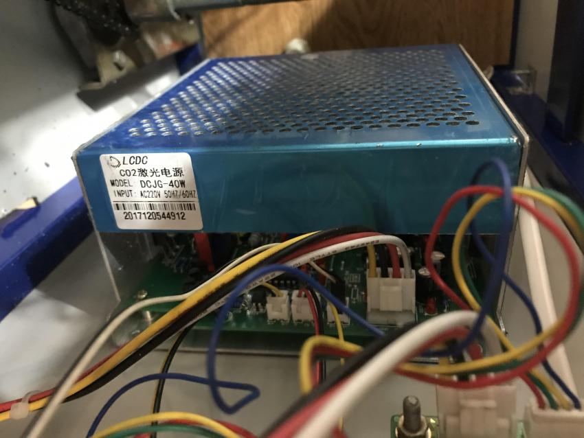

vasa29 577 Жалоба #12 Опубликовано: 29 января 2020 18 часов назад, Борис Ибрагимов сказал: У меня с трубы на корпус минус и далее честная земля А фото ВВБП со стороны разъемов? Поделиться сообщением Ссылка на сообщение Поделиться на других сайтах Награды пользователя

vasa29 577 Жалоба #14 Опубликовано: 29 января 2020 И опять предсказуемо Первый пункт 1 Поделиться сообщением Ссылка на сообщение Поделиться на других сайтах Награды пользователя

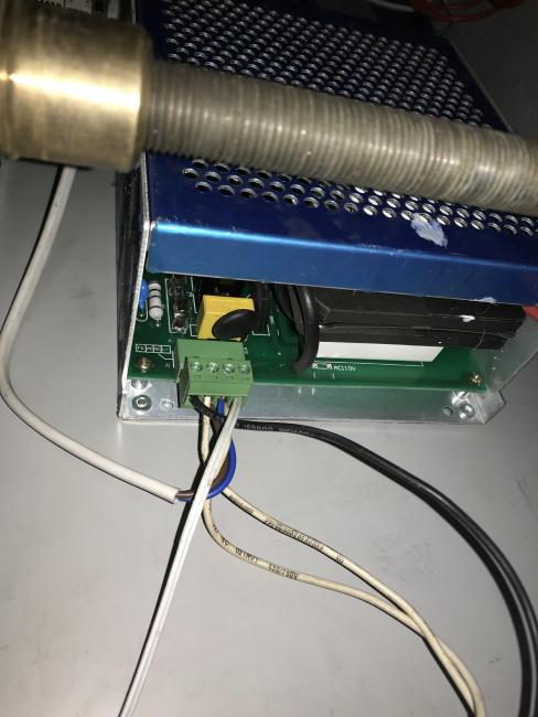

Борис Ибрагимов 0 Жалоба #17 Опубликовано: 29 января 2020 Нашел разъём, пришлось подсунуть телефон и фото ниже. Черный провод на лампу через ампер. Ничего не надо добавлять к нему, что бы не сгорел? Поделиться сообщением Ссылка на сообщение Поделиться на других сайтах
PavelK 1 536 Жалоба #18 Опубликовано: 29 января 2020 33 минуты назад, Борис Ибрагимов сказал: ашел разъём, пришлось подсунуть телефон и фото ниже. Черный провод на лампу через ампер. Ничего не надо добавлять к нему, что бы не сгорел? Чёрный провод это ваще то заземление должно быть... На трубку должен идти L- 2 часа назад, ЛазерДизайн сказал: А не желательно. Как ника а 25 киловольт это не мало. Если труба глюканет или какие наводки цифровому трындец наступит сразу Обычно опторазвязан от наводок. Ну и стрелочный то же нежилец. Поделиться сообщением Ссылка на сообщение Поделиться на других сайтах Награды пользователя
