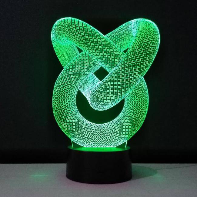

Всем добрый вечер, подскажите пожалуйста как делаются такие вот светильники "недорезом или гравировкой" и насколько глубоко? У самого СО2 китайский 80 Вт, до этого только с фанерой работал. А на акриле учиться- жаба душит).
Недорезом. А можно и гравировкой.
Но такие светильники надо делать на литом стекле, а не на экструзионном - лучше светятся.
Dan, а насколько глубоко недорез делать, или поверхностно? Сделал гравировкой, что то совсем плохо светит, может из-за стекла тогда.
27 минут назад, neo7407 сказал:
На литом стекле любая гравировка будет хорошо светиться. На экструзии - нет.
Спасибо большое, буду пробовать. С наступающим Новым годом Вас!
