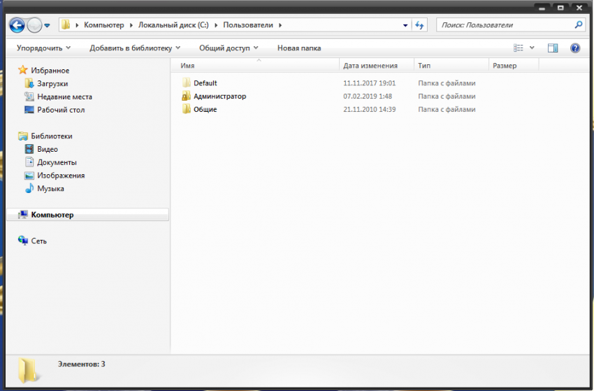

Открываем проводник, переходим в папку пользователя:   нажимаем "Локальный диск С", дальше переходим в папку "Пользователи":
И дальше переходим в папку текущего пользователя (т.е. того, под чьим именем Вы входите в систему. Если пользователей нет и осуществляется автоматический вход в систему, то выбираете "Администратор").

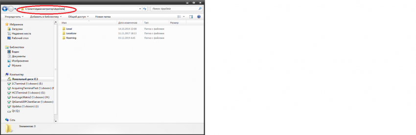

Дальше в адресной строке к существующему адресу необходимо дописить "AppData" (т.к. обычным способом в неё не перейти - она скрыта), вот так выглядеть примерно должно:
Дальше переходим как обычно в папку "Roaming", затем в папку "RDWorksRemoteServer"
Полный путь выглядит примерно так: "C:\Users\Администратор\AppData\Roaming\RDWorksRemoteServer" (только имя пользователя заменить на Ваше).

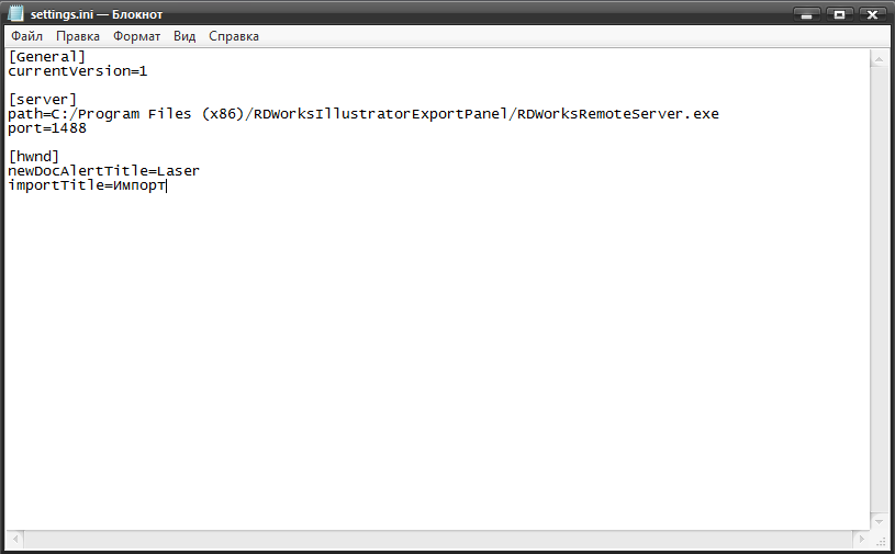

В этой папке должен быть один файл с названием "settings.ini".
Нажимаем на нём правой кнопкой, затем в контекстной  менюшке выбираем пункт "Открыть с помощью", а затем выбираем подпункт "Блокнот".
Формат файла простой:
параметр=значение
Если у Вас установлена руссификация RDWorks,
то нужно в файле настроек найти строку, начинающуюся с  importTitle и заменить значение (может стоять Import) на то, как у Вас называется окно импорта.
Если такой строки нет, то в самом конце файла прописать следующее:
[hwnd]
newDocAlertTitle=Laser
importTitle=Импорт
Выглядеть будет примерно вот так:
Соответственно, если у Вас окно импорта имеет другой заголовок (окно открывается в RDWors в верхнем меню "Файл", замтем "Импорт"), то меняем значение на точно такое же, как и заголовок окна. Соблюдая регистр символов!.
