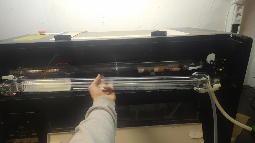

Пришла трубка с зеркальным расположением спирали, это нормально?
Старая трубка накрылась и заказал новую, пришла, начал устанавливать и немного обескуражен тем, что "змеевик" расположен возле полупрозрачного зеркала, откуда и выходит луч (на старой "родной" он с другой стороны. Кто-нибудь сталкивался с подобным, это нормально вообще с точки зрения принципов работы и т.п.?
Чёт я не могу предложить почему так... По идее, змеевик влияет на теплообмен газов при сообщении из внутренней трубы во внешнюю, что бы не слишком быстро и резко, а постепенно. Так то по идее нормально.  Воткните, попробуйте, узнаем наверняка =)
Подключил, всё работает) только вот на первое зеркало не по центру бьёт, придётся юстировать учиться )
