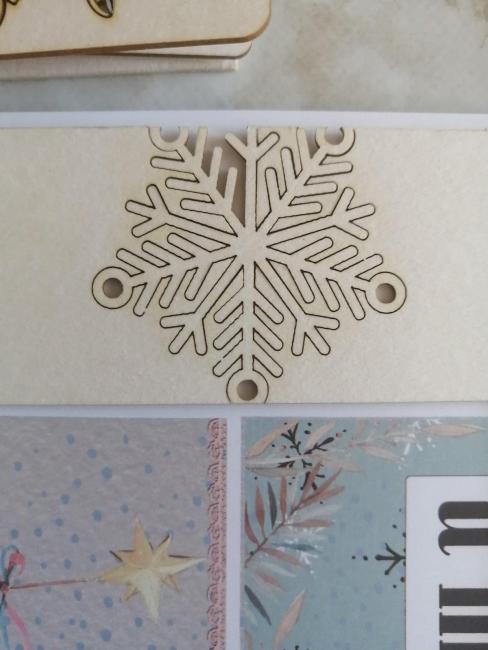

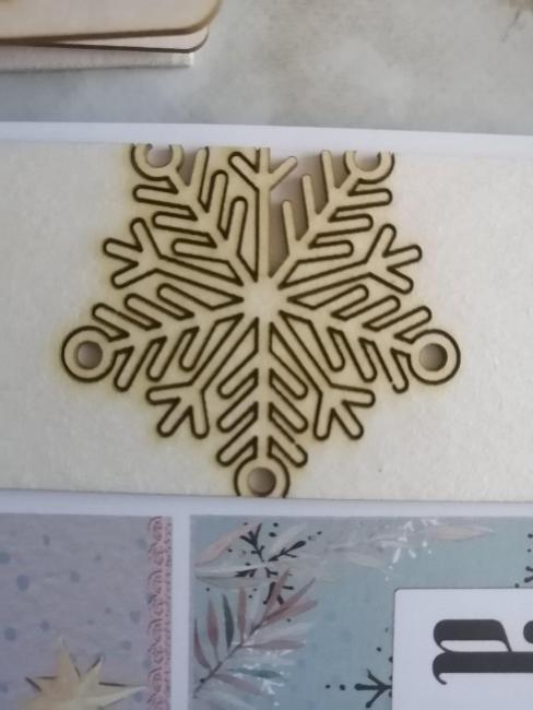

Доброго вечера, лазерный станок из китая 40Вт, как мне кажется линия реза слишком широкая. Проверил всю механику ничего не люфтит, юстировка приводит луч по центру в точку во всех углах и по центру. диагонали реза одинаковые (квадрат во весь стол), и все равно ширина луча толстая и при этом неоднородная на пути. На фото отмечено начало и конец пути, видно что в начале и в конце толщина разная, так же точка которая приходит в головку, и точка выходящая из сопла. Диаметр входной 3,1 мм. Расстояние фокусное 11 мм от сопла, лучше всего прорезает. Я так понимаю, что толщина реза должна быть как на обратной стороне вырезаемого материала, или близка к нему. И сам срез если смотреть с торца видно что уходит под больший углом, играл с фокусным но ни на каком расстоянии нет такой толщины, причем еще и не прорезает толком. Трубка 40Вт, скорость 17мм/сек, ток на трубке 15мА.
Входное пятно как кратер по центру глубже по краям выше, есть ощущение что режет центром а края просто жгут но не доходят получается угол. Линзы и зеркала чистые, трубка новая, предыдущая выдавала бублик и не резала практически никак. Кто может подсказать в чем причина?
P.S. На выходе из трубки точка как бы круг, с небольшим ореолом сбоку, то есть прожигание есть не по центру а по боку, последнее фото
