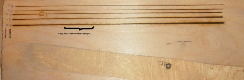

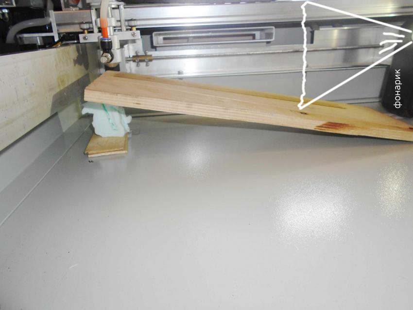

Добрый вечер многоуважаемые форумчане. Купил пару недель назад Лазрный станок, 40 ватт. Китай. Ну и в общем насмотрелся инфы и тд и тп. Сел настраивать. Изначально стояла линза 2 дюйма и диаметром в 10 мм или что то в этом роде. Я захотел взять линзу на 4 дюйма, заказал, но она диаметром в 20 мм. В общем вроде всё настроил, все зеркала, даже распечатал на 3д принтере регулировку для последнего зеркала, так как луч бил не в центр. Ну и начал испытывать с 4 дюймовой линзой. Резать он вообще не режет, даже фанерку 3х слойную, она даже не фанера, а как шпон, у меня оптический лазер режет её за три прохода который 2.5 вата а это чудо в 40 ватт не может. В общем хотелось бы узнать, в чём проблема может быть. При смене линзы фокуса вообще нет. Ставлю фанерку под углов 30 градусов где то, расстояние примерно от линзы 13см и до 4х уменьшается. И всё это расстояние толщина линии меняется с 1,44 до 2.76 мм длина дорожки 170мм. в чём дело, или просто 40 ватт не расчитаны на 4х дюймовую линзу? И есть ли вариант проверить, сколько часов проработал лазер? Понятно что не сама трубка, а может где то в мозгах МП сохраняется?

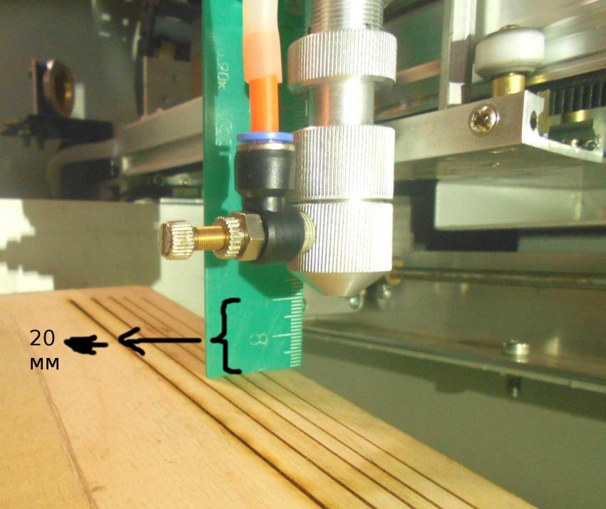

D - диаметр лазерного луча f - фокусное расстояние d - диаметр фокусного пятна (ширина реза) . 2z - оптимальная глубина фокуса (максимальная толщина материала, по другому - длина Рэлэя, вроде бы). Короче, что бы был качественным рез, фокусное расстояние должно быть равным высоте от середины материала до середины линзы.

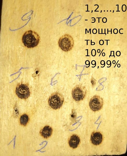

На это влияет мода луча, а так же из-за мощности трубки плотность потока энергии луча в точке фокусировки слишком большая и прожигает так же всё вокруг себя (например если сделать импульс в фанеру и в лист акрила, диаметр пятна будет разный).
