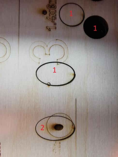

Долгое время уже мучаюсь с такой проблемой/ если я отправляю файл на станок в котором несколько слоев то происходит следующие;

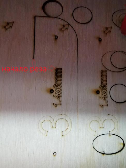

На фото видно проблему. Если файл только из одного слоя реза то тогда все ок. но если добавить еще слой например гравировку или еще один слой резки но уже с другими параметрами то,начинаются проблемы. Мощность постепенно снижается. Происходит так в начале реза прорезает полностью далее к середине мощность падает до нуля и ближе к концу реза снова начинает постепенно возрастать. уже сил нет! испробовал разные версии программ ничего не помогает(((( возможно кто-нибудь знает решение проблемы. под цифрой 1 однослойный файл под номером 2 многослойный файл.

Что-то новенькое =)  У Вас случайно не разные стоят min/max power? Какой-нибудь Ramp effect включён?
Мультиметр с измерением частоты есть под рукой?  Когда и как всё началось?

Эта проблема была с самого начала как купил станок. Мощность Min/Max так же пробовал делать разную и одинаковою толку не дает не какого. К сожалению такого мультиметра нет под рукой. Мне так кажется что проблема в софте. Как то было что проблема исчезла тогда я пробовал разные версии RDworks. Вспомнил одну деталь
раньше когда было все ок в программе та часть которая гравируется автоматом закрашивалась цветом. сейчас нет. После того я так и не могу найти ту версию программы уже все перепробовал с 6-версии до последней ничего не меняться. Также видел видео работы у других людей когда они выбирают некую часть под гравировку то она закрашивается цветом так даже более наглядно выглядит деталь. И эта проблема проявляется если я скидываю на станок многослойный файл. Если кидаю по отдельности то проблема исчезает. Просто очень неудобно вручную отправлять каждый раз.

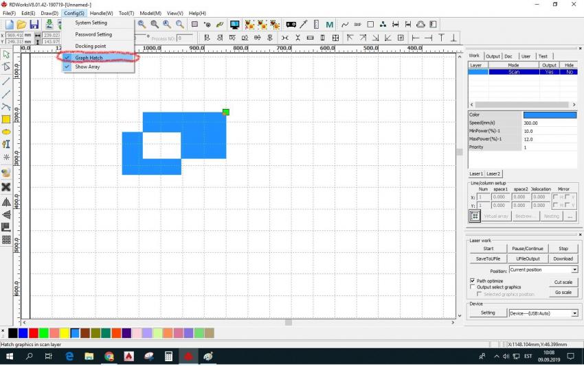

версия программы здесь ни причём...
галочку в правильном месте поставьте

Материал ровный? Как будто фокусное расстояние меняется.  Так же да min power и max power должно быть одинаковым.
12 часов назад, Doshik сказал:
это на каких измышлениях основывается ?
min power это мощность в момент начала и конца реза, а так же на углах когда голова ещё или уже не движется...(почти не движется, на разогналась или уже замедлилась)
если min и max установить одинаковыми то места где голова замедляется будут подвергаться большему воздействию луча относительно прямых участков
проще говоря будут обгарать углы и концы
если min power выставить значительно меньше чем max power то концы реза и углы не будут прожигаться....

Проблема точно не лежит в фокусе или материале это 100% Если я отправляю на станок задания послойно тогда все нормально режет гравирует без проблем.
Это происходит только в одном случае , если файл содержит в себе несколько слоев , например рез с разными скоростями и мощностями. Даже если в файле всего два слоя 1 рез и 2 гравировка тоже самое происходит. гравирует нормально а рез начинает с полной мощности к середине плавно падает до нуля и к концу реза снова плавно нарастает до полной мощности. И это в том случае только если гравировка внутри детали которую нужно вырезать. пробовал делать в разных местах где задания не накладываются друг на друга тогда деталь режет полностью и гравирует тоже как положено. Что уже только не пробовал устанавливал разные версии РДворкс переустанавливал драйвера ничего не решает проблему. Просто очень не удобно отправлять задания послойно нужно постоянно наблюдать и крутиться рядом. Такое чувство что проблема где-то в программной части что-ли. Есть еще у кого мысли куда нужно копать? Может это как-то поможет станок построен на материнке RDC6442S-B

Да и это тоже не решило проблему. Закрашивать стало но на выполнение работы не повлияло.
