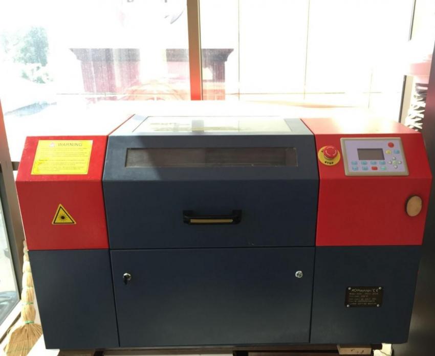

Первые два совсем игрушки, третий более/менее, но для печатей 0.05 точность не маловата ли? Да и по механике вопросы.
А сейчас я увидел его вес - 60 кг, ну совсем мало для станка с полем 60*40 см.
ЗЫ. Сам в июне выбирал станок в первую очередь для печатей и штампов, во вторую для мелкой сувенирки. Сейчас  зашел написать отзыв и вашу тему увидел.
А купил я Раббит 3050, поле меньше, чем у супрема - 30*50, но точность позиционирования 0.01, квадратные направляйки-рельсы, руида 6442 (рамп эффект для печатей), стол опускаемый/поднимаемый на 20 см (подъем/спуск не в ручную, моторизирован).
Так же смотрел и хотил купить Камач 5030, так же достойный аппарат, но не срослось с менеджером.
Третий бери и будет тебе счастье. Руида там стандартная, ничего там не урезано. Правда стол ручной. Не показывает на сколько поднят. Но поменяешь двигатель оси Z, поставишь еще один драйвер, сколотишь ящик для фильтра и будет тебе счастье. :))  Если по сети подключаться, то к нему ни заземления не надо, ни стабилизатора. Ой, что это я сказал.... Пойду каску одену - сейчас клевать в темечко начнут... :(

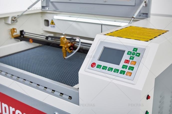

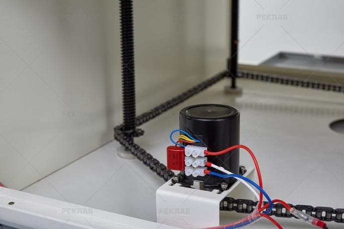

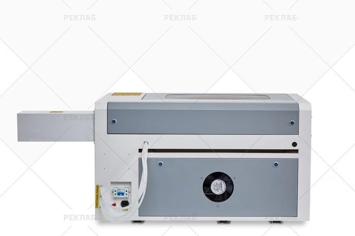

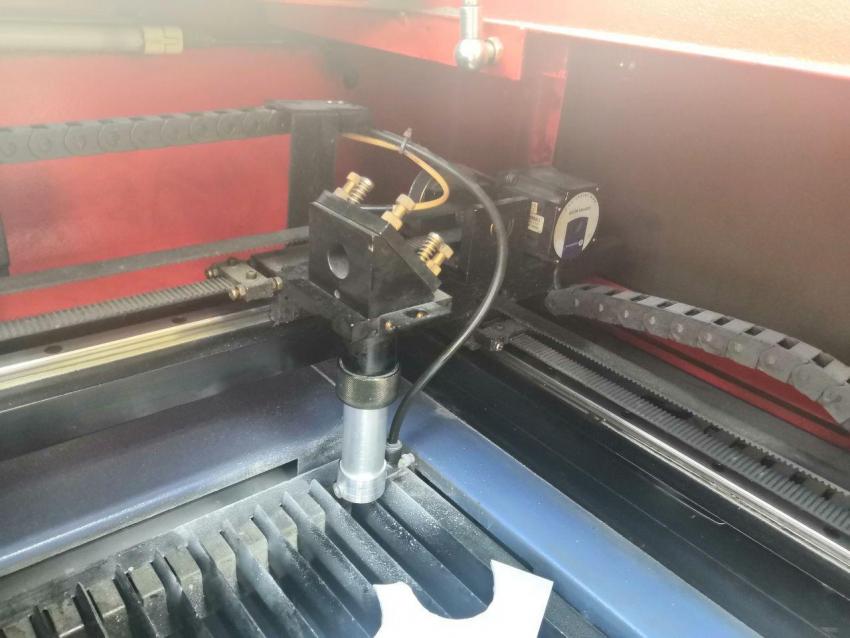

Добрый вечер коллеги внесу немного ясности.
Рэйлоджик 304 мини подъемный стол с редуктором и колесом выведенным на переднюю панель, замкнутый ремень. У 304 компактная жесткая конструкция, для печатей хорошо подходит из-за конструктива. Руида.
Джампер подъем ручной рычаг сверху, замкнутый ремень. У джамперов жесткий корпус из толстого металла, но большую жесткость ему придает каркас координатной системы, выполненный из конструкционного профиля. Механика пожесче. Руида.
У Супримов  катаные винты с большим шагом и приваренными звездами, как от великов), а может как раз от великов), соединены цепью. Мотор у Супримов асинхронный т.е. работает только на включение в одну сторону, пока держите кнопку. Т.е. управлять с материнки шагами - нельзя. Руида или М2. Механика если облегченная на 42ых моторах и круглых направляющих по Y средняя по жесткости для базовых задач на средней скорости подходит. Если модель с руидой тогда моторы управляются через драйверы. Если Модель с М2 тогда драйверов нет и моторы работают на минимальной мощности от встроенных чипов на М2.
Рэйлоджик 11ДЖИ - подъем стола на катаных винтах при помощи шагового мотора и отдельного шагового драйвера. Управляется с материнки. Управляется с материнки полнофункциональной Руиде .
Рэйлоджик V12 - подъем стола на Шарико-винтовых парах, управляются с высокой точностью и линейностью при помощи шагового мотора и отдельного шагового драйвера. Управляется с материнки полнофункциональной Руиде спец выпуска.

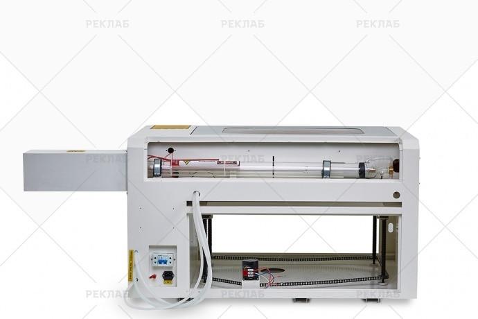

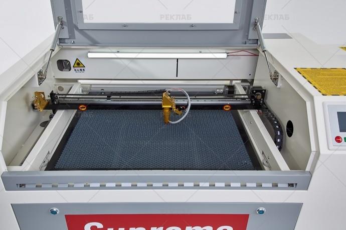

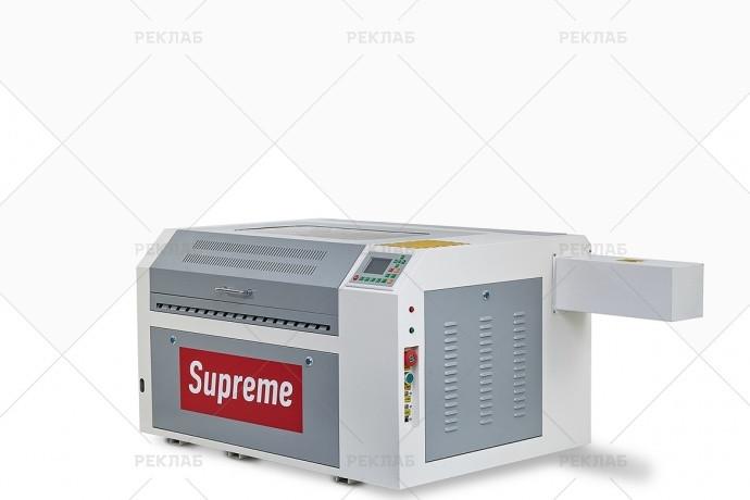

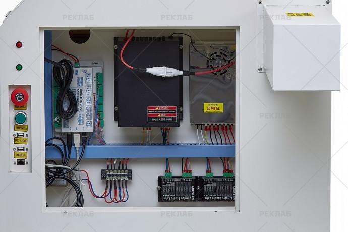

Немного Суприма. Модификация на Ruida с механикой Light (Круглые направляющие) RL
Моторы на Supreme RL управляется шаговыми драйверами.

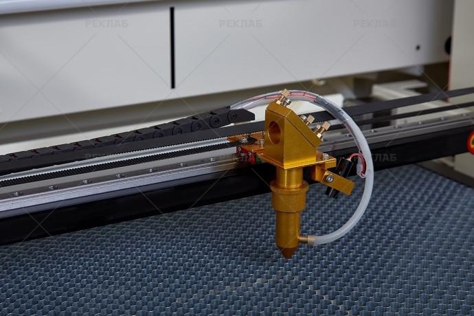

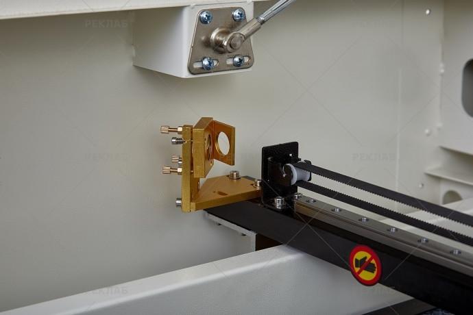

Ось X квадратная рельса. Лазерный целеуказать, поддув. Регулируемое по высоте сопло. Регулировка контргайкой.
Y круглая слева, ролик справа.

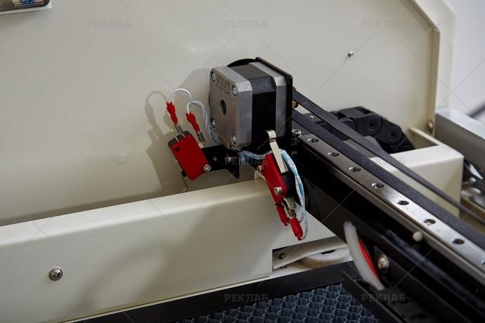

Концевые датчики - контактные.
Подъем стола
Вентилятор встроенный. Протяжное окно для длиномеров сверху узкое.
Нижнее окно открывется для габаритных деталей. Вентилятор придется отключить в таком варианте.

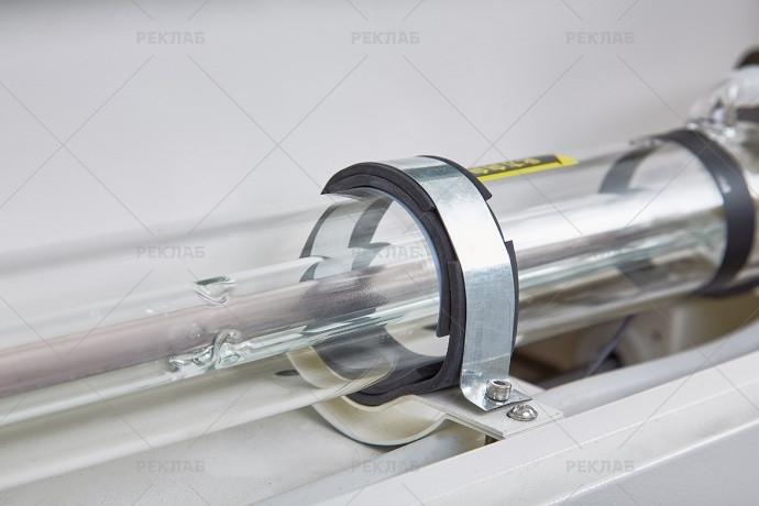

Крепление трубок. Двойное основание под разные диаметры. Можно апгрейдить - есть отверстие в корпусе
для длинных трубок и кожухи защиты.
Рабочая поверхность в базе - сотовый стол. Установлен на каркас из нескольких поперечных профильных
труб.
Вент отверстие для забора воздуха в крышке и под ней. Аварийное выключение сбоку, подъем стола
там же.

Подъем стола у джамперов на ремне, у супримов на цепи.

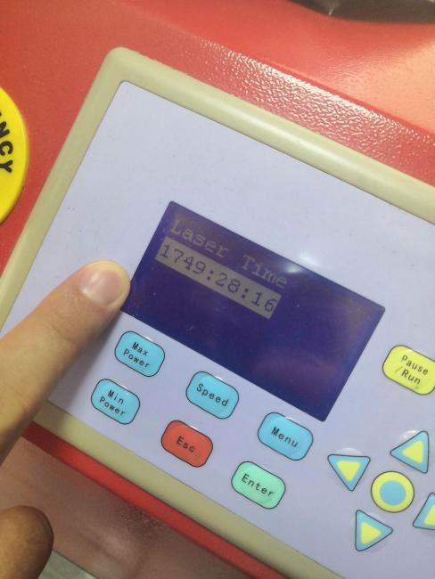

Предлагают купить Raylogic 11G 530 за 150к ₽. Но смущает пробег в 1750 часов и что модель образца 14 года =/
Как можно трезво оценить реальную стоимость станка ? Труба на сколько я понял 40В, модель самая базовая (лайт)
  05.09.2019 в 13:38, SonG сказал:
Попросите фото материнки. Труба скорее всего под замену и блок розжига вероятно. Моторы вероятно, как и привода поживут. Хотя при таком пробеге зависит от условий эксплуатации. А так - лотерея, может еще долго работать а может и попросить замены деталей. Каких именно сложно сказать. Самое дорогое материнка, блок розжига, приводы моторов.
150 К он стоил новый (142, если не ошибаюсь =)) ).
Ну, самое простое посмотреть на результат гравировки и резки.
Пробег на самом деле не шибко большой, я бы сказал ваще ниачём (по моим меркам) НО его можно скрутить =)
Трубку, если не меняли, то однозначно под замену. Блок розжига скорее всего живой ибо дохнуть там особо нечему. Вероятно в скором будущем придётся.
Посмотрите ролики на ремнях - если появились "борозды/канавки" от ремня, значит пробег не соответствует действительности, их под замену.
Так же нужно посмотреть на профиль зубов шкивов - если острый, как лезвие, значит опять же пробег большой - под замену.
Ремни скорее всего так же все под замену (и у редукторов то же) т.к. за 5 лет все ссохлись.
Дальше рельсы и каретки. Врятли Вам дадут отстегнуть ремень, что бы её покатать и посмотреть на люфт, но косвенно можно судить по:
1. Наличие смазки (пальцем по направлющей - должен "скользить" ну и наличие шелеста при движении, точнее не должен быть шибко выражен)
2. Борозды на самих рельсах. Если есть - под замену.
Так же смотрим зеркала и линзу. Посмотрели, под замену сразу без обсуждений.
Вообще, если всё вышеперечисленное менять, то это около 40 тыщ если брать не говно китай (иначе менять нет смысла вовсе, там да же в таком состоянии будут лучше).
Материнку вообще желательно то же на новую поменять, т.к. там походу RDL430 (или ваще 320) и, возможно, на ней порт уже выгоревший.
+ещё около 20 тыщ.
После покупки всё разобрать (в движках проверить подшипники и поменять при необходимости) смазку старую удалить и из кареток в том числе и заложить новую.
Вот только главное - не повело ли раму Вы практически никак не проверите "побыстрому". А раму ведёт, если он "горевший" или гравировали надгробия :D
Итого, ИМХО, цена ему 100-120. Можете этим текстом это и обосновать.

      Да, мы с ним немного уже поразвлекались, поэтому зафапали немного ячеистый стол, сканы результатов в конце поста =)
      Сам ячеистый стол входит да же в базовую комплектацию! Обычно в дешёвых станках он просто плоский, на котором можно лишь гравировать предметы - резать невозможно, будет нагар =(
      Стоимость ячеистого стола невелика - примерно 5000 рэ. но это очень приятная мелочь, то, что он уже в комплекте!
      Из минусов - на крышке не хватает амортизаторов-доводчиков, что доставляет трудности при открытии,
      да и сама крышка откидывается по-моему слишком далековато и нужны руки подлиннее, что бы дотянуться.
      но вскоре Реклаб обещал их добавить.
      Видите датчик открытия крышки? И я не вижу, а он есть. Вот он, справа, ближе к началу:
      Да, он бесконтактный. При открытии крышки в процессе работы исполнение ставиться на паузу, после закрытия можно продолжить с того же места.
      Кто привык работать с открытой крышкой (а таких, насколько я знаю, большинство) - его можно просто отключить в настройках программы (или магнитик приложить - для ленивых).

      взглянем поближе на зеркало и каретки:
      Как видно, смазки не пожалели... да же через чур, по-моему.
      Само зеркало не только подстраивает луч, но и само может подстраивается высоте и выносу, соответственно прорезь в задней стенке для выхода луча так же сделана с запасом, так что можно без проблем поставить более мощную трубку без каких-либо переделок конструкции - особенно важно для тех, кто войдёт во вкус и трубки в 60 будет маловато
      Слева натяжитель ремня оси Х. Конструкция опять таки простейшая.
      Из возможных минусов: резьбу можно сорвать, так как П образная пластина, которая держит ролик, тонковата, но решается проблема просто добавлением за неё гайки, варить ничего не нужно, просто подсунуть =)
      Кто не любит шестигранники - может закрутить обычный болт =)
      Мне больше понраву как сделано на 11G - у самой каретки, но мы помним, что для максимальной скорости конструкция должна быть максимально облегчена.
      В любом случае задачу свою выполняет.

      Крепления самой трубки так же неплохо сделаны, можно без изменения поставить 60Ватку, а вот для большей не стоит их насиловать и лучше купить комплект готовых,
      либо сделать самостоятельно - как именно есть в разделе полезных советов.
      Так же радует, что установлен датчик напора охлаждающей жидкости и можно не боятся оставить трубку без напора.

      Датчик нуля пристроился на другом конце (что бы станок знал, где он находиться при запуске)
      Уже контакнтный, для бесконтактного не нашлось бы места. Минусов особых нет, как и плюсов - волне стандартное и дешёвое решение.

      Кстати, о головке, встречайте:
      О сколько нам открытий чудных =)
      Нус, начнём с того, что она полностью юстируется! Это офигенно - избавляет от кучи гемора по юстировке!
      Так же теперь очень легко выкручивать зеркало для прочистки, без боязни сбить юстировку.
      У тубуса можно изменять вылет по высоте - что бы мог быть больше зазор между материалом и рейкой оси X (очень полезно, если, например, гравируете предметы с выступающими по высоте частями)
      Ну и есть полноценное сопло - что бы обдув был точно в зоне реза для выдува расплавленной массы,
      к тому же сопло можно менять для разных линз с нестандартным фокусным расстоянием.
      Посмотрим, как в нём крепиться линза:
      О, линза теперь крепиться так же, как и в серии 11G, то есть отдельной закручивающейся шайбой.
      Позволит надёжно зафиксировать линзу, что бы не болталось, без каких либо стопорных болтиков и тд и тп.
      Такие головки в любой комплектации!
      Из минусов могу сказать, что только из-за наворотов дополнительная тяжелизна, но по опыту такие навороты просто незаменимы.
      После недолазеров, они как мана небесна, реально проще и лучше, благо и движку не слишком в тягость их таскать - проверено.
      В общем, секси-прелесть!
      Кстати, вот и движок:
      Опять же из минусов: ремень надет на вал и он не опирается с двух сторон, то есть опять таки лучше ремни не перетягивать.
      Из плюсов:  всё сделано чтоб облегчить конструкцию для большей скорости.
      Концевик так же обычный.
      Посмотрим с другой стороны:
      А вот на кабель-канале сэкономили и используют обычную гофру, но я бы отнёс это скорее к плюсам - в неё грязь и копоть не попадает и достаточно лишь сверху протереть =)

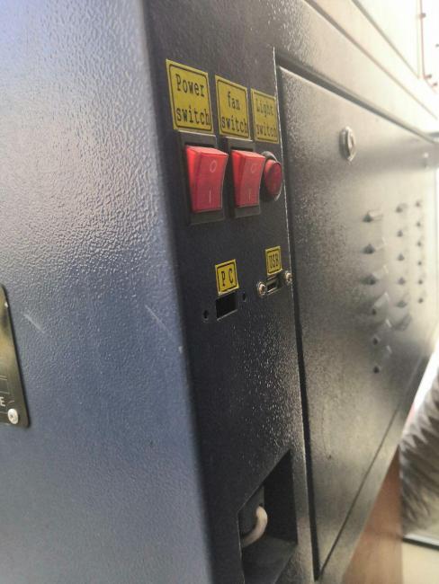

      Хоть и кажется, что удобно - всё разом включается одной кнопкой и не забудешь включить водяную помпу для охлаждения излучателя (без охлаждения, при работе, он живёт не дольше часа), НО тогда вся нагрузка приходится на бедную кнопку включения, а так же на провода основного сетевого разъёма. К тому же, эти провода проходят близко от остальной электроники, тем самым создавая лишние наводки.
      Кстати, если у вас в розетке уже есть заземление, то отдельно подключать ещё дополнительное к выходу заземления нельзя! О устройстве заземления для станков есть отдельная тема. И да, оно обязательно!
      Рядом с электрикой находятся выходы для трубок охлаждения и подвода воздуха для обдува.
      Вот никогда не понимал такого извращения, в плане размещения трубок, по которым циркулирует  жидкость, рядом с электрикой.
      Это, конечно же, минус, причём большой (лично для меня).
      Увы, но так же отсутствуют штуцера для подключения трубок и сами трубки выходят напрямую, к тому же на излом.
      Понятно дело, что врятли вы будете ставить чиллер в пяти метрах от станка и существующей длины трубок должно хватить, ну и меньше вероятность утечки, если трубки надели не плотно на штуцерах. Лично для меня это небольшой минус, так как обычно сразу заменяю штатные трубки на другие, которые не допускают перегибания, во избежание остановки потока охлаждающей жидкости.
      Небольшой плюс в том, что всё это находится в своей нише, поэтому станок можно поставить чуть ближе к стене.
      Интересно, меня услышат когда-нибудь производители, что бы подключение станка и всего остального осуществлять снизу (либо заранее подготавливали хотя бы отверстия)... Что бы можно было не заморачиваться с защитой трубок от перегиба, а так же не отодвигать станок от стенки, если нужно переподключить что-либо...
      Дальше внизу по центру находиться встроенный вентилятор вытяжки:
      Мощностью 38 китайских Ватт неизвестного потока и давления.
      Это минус. Почему?  Потому что его производительности хватит разве что на удаление дыма от лёгкой гравировки.
      Для всего остального его явно не хватит (особенно, если будет длинный вытяжной канал на улицу).
      Почему важно? Думаю, вам врятли захочется быть в помещении, как ёжику в тумане. К тому же, дым после резки покрывает, со временем, всё вокруг ровным слоем. Ну и при слабой вытяжке придётся очень часто чистить зеркала, что так себе удовольствие.
      Если что - фланец для подключения воздуховода снят, но он в комплекте есть (только прикручивать не очень удобно).
      Ну и так же минус в том, что он заподлицо с задней стенкой, что опять же мешает поставить впритык к стене.
      ИМХО, лучшее место, из личного опыта, для подключения вытяжки - на дне, по центру под рабочим столом.
      В общем, отключать его первым делом и ставить нормальную вытяжку-улитку.
      Хватит ходить вокруг да около, давайте уже откроем крышку =)
      На самой крышке оргстекло с защитной плёнкой изнутри. Опять геммороиться придётся, что бы оторвать красиво, но эт так, мелочи =)
      Крышка держится на металлических штифтах, которые можно вынуть, а так же перемещается на газ-лифтах, что несомненно плюс, так как внезапно не захлопнется на голову от сильного порыва ветра из открытого окна.
      Под крышкой, в задней части, находится лампа подсветки рабочего поля:
      Обычная лампа дневного света. Да, она одна единственная и короткая. Больше никакой подсветки (по бокам и так далее) нет.
      Впринципе, пофиг. Самому можно потом легко добавить где нужно - модель то бюджетная.

      Плюс в том, что на оси Z, которая отвечает за подъём/опускание стола, используется цепной привод, что радует, так как выдерживает большие нагрузки и ремень на такую длину дороговатое удовольствие, да и цепь не боится, если что-то попадёт меж звеньев, а ремень может порваться.
      Минус в том, что цепь без защиты: что-то, да обязательно попадёт =) Ну и чистить цепь от нагара так себе удовольствие.
      Само перемещение стола:
      Реализовано на катанных винтах с трапецеидальной резьбой. В капролоновых (не факт, но похож) опорах с необслуживаемыми шариковыми подшипниками.
      А вот ответный подшипник:
      Находится под опорной рамой рельсов, так что для их замены придётся пол станка разобрать. Не большой минус, с учётом не слишком большой нагруженностью оси Z (то есть может понадобиться сменить, но года так через 4).
      В принципе, хорошо, что перемещение оси Z  реализовано вполне "обычно" (бывает, что ставят просто капролоновые втулки, без подшипников, которые стираются через пол года).
      Небольшой минус в том, что при перемещении стола может быть небольшой люфт, что очень сильно может быть заметно, если изменили высоту в процессе гравировки.
      В движение приводит обычный асинхронный двигатель, который, по совместительству, является и натяжителем цепи:
      Увы, подтвердился большой минус, о котором писал в первой части: перемещение оси Z не дискретные, по точности сравнимы с трамвайной остановкой и нет никакой возможности выставить, к примеру, ровно 6.5 мм, к тому же, увидеть, на какой высоте сейчас стол, потому что ось не подключена к контроллеру, а что бы подключить - нужно вложить ещё около 10 000 руб (шаговый двигатель, драйвер, блок питания). Почему это важно? Луч на материале фокусируется линзой, которая стоит в сопле головки. Что бы луч был как можно тоньше, для качественной гравировке и резки, линза должна находиться на некотором расстоянии от материала, которое называется "фокусным". Так вот, разница да же в 1 мм очень сильно заметна, особенно если нужна качественная гравировка с короткофокусной линзой.
      В общем, рекомендую почитать про линзы и фокус в отдельной теме в полезных советах.

      Красная хреновина - это индуктивный концевой датчик (такой же и по Y стоит)
      Они нужны, что бы станок при включении (либо сбросе) мог узнать, где находится головка.
      Их наличие - большой плюс. Обычно ставят либо обычные микровыключатели/"кнопки", либо оптические. Индуктивные лишены недостатков кнопки и оптического датчика, т.к. они не боятся воздействия грязи (легко протереть накрайняк), а так как, в отличии от микровыключателя, нет движущихся частей, то есть не подвержены механическому износу, и точность срабатывания у них со временем не меняется. Единственный небольшой минус - у этих датчиков так себе с повторяемостью, т.е. после отправок в дом и возвратом в исходную позицию реальные значения координат могут гулять примерно на 0.08 мм (или чуть больше). В принципе, для нас не критично.
      Эм, вы вот это видели:
      Значёк, рядом с этой "дыркой", как бы намекает, что они были явно не прямыми руками сделаны... Заусенцы, фаска не снята, просверлено криво... И такое в каждом отверстии!  Это большой минус, т.к. провода могут об острый край быстро перетереться.
      До кучи, впадлу было дунуть компрессором, что бы стружку алюминиевую убрать...
      Блин, резиновые люверсы на том же Алиэкспрессе стоят копейки:
      ссылочка, кому надо для самостоятельной установки: https://letyshops.com/r/aliexpress-b623be23d372
      В общем, надеюсь, Реклаб при предпродажной подготовке устраняет эти косяки.
      Посмотрим на саму ось X, а точнее на головку:
      Фиксатор зеркала, тубус, сопло сделаны "полноценными" и основательно.
      Под "не полноценными" я подразумеваю вот примерно такое:
      Что, иногда, называют "облегчённой" версией.
      Минусы таких конструкций в том, что нормально отъюстировать - гемморой, да и зеркала с линзами не любые подойдут.
      В нашем случае диаметр зеркала 25мм, а линзы 20 мм популярный размер. К тому же, есть возможность установки экпандера луча для более качественной гравировки.
      Кстати, затягивающее зеркало гайка сделана с двумя вариантами закручивания - паз (для обычной канцелярской металлической линейки) и углубления под универсальный ключ (как от болгарки), приятная мелочь.
      Конечно, нормальная головка это большой плюс.
      Посмотрим с другого ракурса:
      На тубусе размечена линейка, что немного ускорит выставление фокусного расстояния (с учётом отсутствующего дискретного управления подъёмом стола). Действует по принципу: отпускаете сопло впритык к материалу, засекаете, сколько на линейке, а потом поднимаете на нужную разницу (к примеру, на 9мм). Сама белая краска, на ощуп, в насечках, так что если сотрётся, легко восстановить.
      Сам зажим тубуса сделан винтом с накаткой - вполне реально открутить и зажать на нужной высоте руками, без инструмента.
      Небольшой плюс в этом всём есть.
      Как обычно, слева от сопла установлена и "лазерная указка" - она нужна, в основном, что бы определять  когда материал в "фокусе"  - красный луч из неё должен проходит в точке реза основного лазера. Хотя, её обычно снимают первым делом (как опыт "на глаз" приходит).  Она не отключается отдельной кнопкой. Фиг с ней, на работу не влияет.
      Открутим сопло:
      Великолепно! Красная проставка выполняет две функции -  затягивает фокусирующую линзу и выставляет её на нужное расстояние (что бы при короткофокусной линзе "фокус" не оказался внутри сопла, а так же приближает сопло к материалу, для лучшей продувки реза).
      Большой плюс такой конструкции в том, что можно легко достать линзу для замены или, что важнее, для очистки, не вынимая тубус целиком (для этого требуется ещё и стол опустить) и не играть в гинеколога, пытаясь шилом/линейкой открутить гайку внутри тубуса.
      Диаметр линзы популярный - 20 мм.
      Открутим и проставку:
      Внутри резьбы достаточно и можно установить внутрь дистанционные прокладки, на случай уж очень короткофокусной линзы =)
      Единственный небольшой минус - не было резинок ни сверху, ни снизу линзы. Они нужны, что бы не треснула линза при сильном затягивании. Возможно, это мне так повезло, т.к. они, обычно, ставятся.
      Само сопло:
      Вполне стандартное, с регулятором потока воздуха. Лучше-бы выносили его отдельно, куда-нить на корпус, т.к., зачастую, лезть до него (когда головка в дальнем углу) не очень удобно, но это совсем мелочь. Кстати, если компрессор без рессивера и мембранный (штатный я не считаю за компрессор вовсе), то наоборот, нужно не "душить" поток, а сбрасывать излишки, что бы нагрузки на компрессор лишней не было (подробнее в другой теме).
      С другой стороны по оси X стоит такой же нормальный фиксатор зеркала.
      Есть регулировки по всем осям. Диаметр зеркала 25 мм.
      Кстати, про чёрный уголок с отверстием, перед зеркалом (отмечен на картинке) - в него вставляется держатель мишени для юстировки. Это плюс, так как юстировать можно быстро вставляя картонки, а после импульса лазера на ней явно будет видно, попадает ли луч в центр зеркала. Мелочь, а сильно приятно =)

      Здесь установлен не НоуНейм, а вполне себе годная трубка Lasea F2  (80-95 Ватт).  Что уже большой плюс.
      Из небольших минусов:
      Опоры трубки без нормальной регулировки по высоте, что может доставить неудобств при юстировке, ну и трубку поменять на маломощную (К примеру, на 60 Ватт) будет сложнее, так как она по диаметру 65 мм, а здесь рассчитаны крепления на 80.
      Так же нет дополнительной изоляции на высоковольтном проводе и сам высоковольтный провод без разъёма (придётся ставить самостоятельно при замене трубки, либо мотать изоленту, но про это отдельная тема).
      Но это мелочи. Главное - трубка вполне годная.

      Что ж, вот и настал момент рассмотреть, чем же всё это добро управляется. Открываем боковую крышку:
      Кстати, прикольнуло большое круглое отверстие внизу по центру - думал, что оно специально, на случай если произойдёт протечка охлаждающей жидкости, но оно выходит ровно в правую ножку... так что, в случае чего, скорее всего вы да же не заметите протечки, а вот что бы выкачать из ножки воду - придётся сверлить отверстие, наверное =))
      Эт так, мелочь. Лучше бы отверстие это сделали под трубкой и отсек целиком загерметизировали, ну да ладно.
      Контроллер, который управляет работой всего станка:
      Это Ruida6442S-B(EC).  Отлично! Есть гарантия нормальной, стабильной работы.
      Кстати, сами провода:
      Сказать ничего особого не могу, они NoName.
      Похожи на медные (нигде не было голого, что бы точно убедиться).
      Из плюсов - нормальное сечение силовых и присутствие на всех концах втулочных наконечников.
      Только с расцветкой проводов, как обычно, дичь, но хотя бы соблюдается единообразие и какая-то логика.
      Шильдиков/обозначений на них, как обычно, нигде нет.
      Так же странно, что управляющие провода в некоторых местах таким же сечением, что и силовые (видать, одни на всё), что может быть небольшим минусом, если кто будет разбираться что куда откуда идёт.
      Блок розжига:
      Модель MYJG80R от ZYE. Это достаточно популярная модель высоковольтного блока. Не топчик, но работал достаточно стабильно, в плане розжига трубки и поддержания работы. От этого производителя был у меня блок, но давненько и на тот момент мне не чем было замерять показатели, так что плюс или минус не могу однозначно сказать. Но то, что он достаточно популярен о чём-то хорошем, да говорит.
      Драйвера, который управляют шаговыми двигателями:
      Это оригинальные M542C от Leadshine. Замечательно! Один из самых нормальных (по моему мнению и опыту) китайских производителей драйверов по соотношению цена/качество. Можно быть уверенным в надёжности, а так же в точности и скорости работы двигателей (конечно, зависит ещё и от самих двигателей), что непосредственно влияет на качество резки и гравировки.
      Блок питания:
      Модель GY250W - 24 - A  от кого-то неизвестного (производителей блоков питания уйма), на 24 Вольта, 10 ампер.
      Из небольших минусов - он полностью не раскрывает потенциал драйверов, а следовательно и двигателей (можно было бы ещё скорость поднять), так же практически "впритык" по мощности. Но то, что мощности его хотя бы хватит - плюс.
      Из неявных минусов:
      Нет миллиамперметра. Он нужен для контроля силы тока трубки, что бы не привысить максимальные значения и не убить её. Так же по нему удобнее контроллировать выставленную в программе мощность.
      Но, с учётом того, что Реклаб ограничивает ток трубки настройками самого блока розжига, что бы при любых программных значениях нельзя было его привысить, думаю это несущественный недостаток.
      В итоге, по электрике: мне, в целом, вполне понравилось, особенно для такой цены станка. Без излишеств и чего-то выдающегося.
      Основные компонентов от известных и зарекомендовавших себя брендов.
      Разведено всё более-менее нормально. Соплей и скруток не нашёл (внутри кабель-каналов смотрел).
      Сечения силовых проводов достаточно.

      Особенности: отметил бы только такой же контроллер Ruida 6442S, нормальный блок розжига, трубка, драйвера шаговиков.
      Брать смысла особого не вижу, т.к. механика отстой полный. Либо под модернизацию, если средств сейчас нет т.к. потенциал небольшой есть и нужно будет докупить: направляющие, каретки, двигателя, редуктора, опоры ведущего и ведомого ролика, ролики, головку, фиксаторы зеркал, зеркала, линзу и по-мелочи. Да, можно модернизировать постепенно и получить в итоге более-менее нормальный станок, как тот, что в обзоре 6090 RS, но нафиг вам оно надо... По сути, при всей модернизации, останется лишь корпус, контроллер, трубка, блок розжига, драйвера, чутка оси X.
      SUPREME 1310.
      Точно такой же, как и тот, что в обзоре Supreme 6090 RS.
      Цена: 338 000 рублей.
      Особенности: отметил бы только увеличенный размер рабочего поля: 1300х1000 мм.

      В общем, хоть станок и позиционируется как "бюджетный", но в целом мне понравился.
      В нём упрощено всё, что возможно и отсутствуют какие-либо "понты",
      но, на удивление, механика с электроникой сделана "по-уму", как на более крутых сериях, типа 11G.
      Если что - станок легко поддаётся модернизации (установить более мощную трубку, поменять направляющие на Hiwin хотя бы и т.д.)
      Станок, возможно, ломаться будет чаще на первых порах - так как большинство комплектующих из механики неизвестных производителей. Благо, зачастую, это случается в гарантийный период и тут уже важна безгемморойность гарантии и техподдержки.
      По-моему мнению, Реклаб в этом плане одни из лучших.
      Короче, в итоге вышла вполне рабочая лошадка. Можно использовать как основную рабочую силу на производстве.
