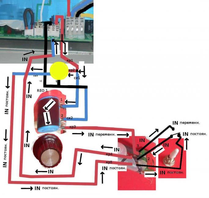

На фото - схема того, что есть сейчас.

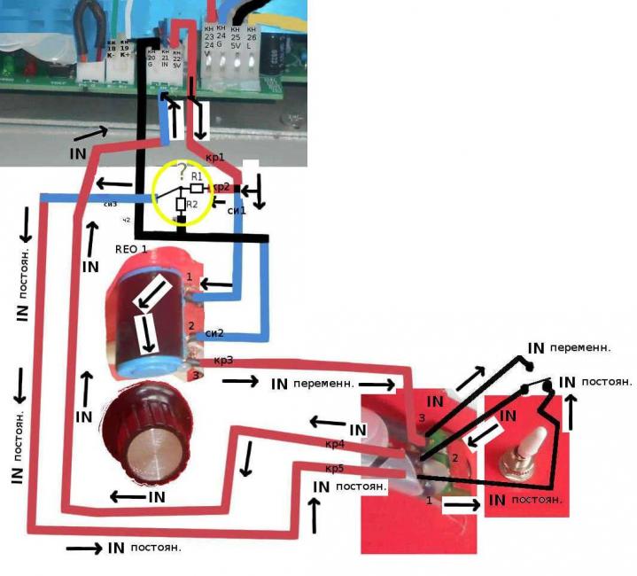

Для начала нужно выяснить схему подключения для регулирования мощности. Поэтому обрежу схему до необходимого.
Здесь видно, что ток может течь от 5V через внутреннюю схему (там наверное стоит делитель напряжения из резисторов: контакты кн37, кн38, кн39). В этом случае мощность имеет какое-то одно значение. (Мне так кажется.) А может течь через потенциометр (контакты 1, 2, 3).
Всем этим управляет выключатель с белым колпачком.
На  M2 Nano  контактов кн37, кн38, кн39 нет, соответственно мне нужно их исключить.
Есть вариант просто не подключать (жёлтый круг) эти провода (контактов кн37, кн38, кн39), но тогда в одном из положений выключателя с белым колпачком провод «IN» будет висеть без связи с блоком питания (БП). И как это отразиться на блоке питания? – мне не известно.

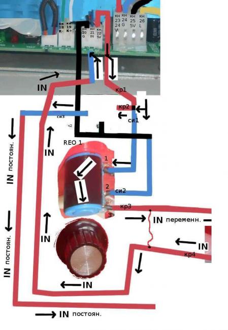

Поэтому можно сразу перемкнуть два нужных провода, исключая выключатель с белым колпачком. Это будет проще.
Либо подобрать какие-то резисторы (на основе измерения сопротивления выключенного станка в контактах «кн38-кн39» и «кн38-кн37») и включить их делителем напряжения.
Правильные рассуждения?  Если «да», тогда – что лучше?

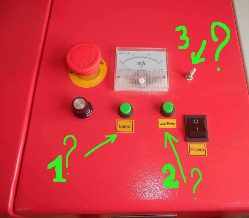

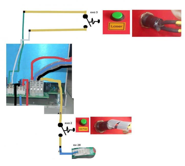

Мне пока непонятно назначение кнопок:
1) «кно 3» - «Laser» (предполагаю, что производится пробный выстрел лазером), хотя её можно и не трогать – она не требует переподключения;
2) «кно 2» - «Laser Power» (предполагаю, что производится запуск лазера на выполнение задания, но не уверен), – и она требует переподключения.

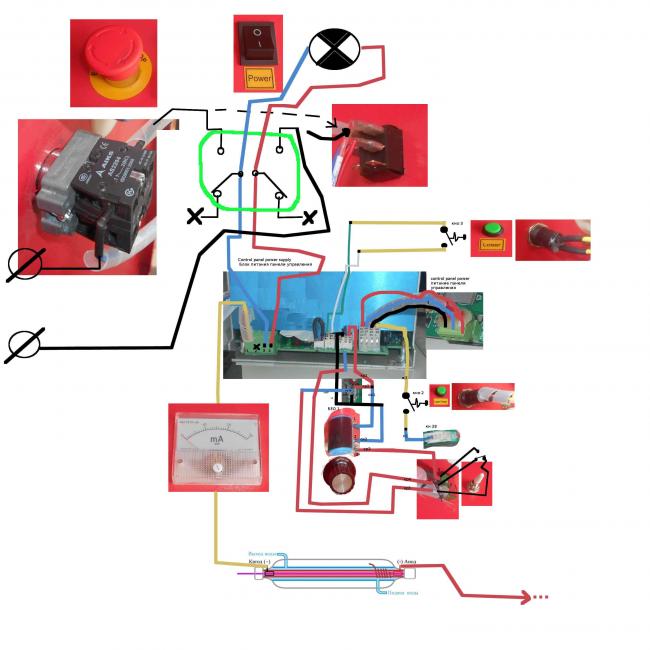

Опираясь на материал темы
предположу, что жёлтый провод, идущий от высоковольтного БП к контакту «кн28» на плате No-name, должен идти к контакту «LO» на плате M2 Nano.

Вот почти ответ.
Но надо уточнить.
Зачем вам вообще в управлении мощности переключатель? Чего вы хотите добиться? Если не знаете - выкиньте его и оставьте лишь один потенциометр, тогда схема упрощается до подключениях 3х проводков.
Дальше "Lo" (либо Tl Справа вверху разъём) с платы подключаете к "L" Блока розжига.
А ШД в родной схеме как подключены?
16 часов назад, PavelK сказал:
Из интереса хоть чего не испортить..., а может, - просто любопытно было "для чего же этот выключатель".
Да. Пожалуй. Я его исключу из цепи.

17 часов назад, PavelK сказал:
Получается "Lo" (ВНИЗУ справа) - аналог "TH" (высокий уровень); а "TL Справа вверху разъём" - остаётся TL (управление по низкому уровню).
Так.     Но что выбрать? Есть критерий отбора? или признаки при работе лазера? Lo   или   TL? Если нет разницы, и БП сам выбирает, отчего запускаться, тогда будет всё ясно. На что смотреть?

Пообщался мой товарищ с владельцем точно такого же станка, с платой no-name и программой управления NewlyDraw. Назначение кнопок слегка прояснилось. Но не совсем внятно. Вот диалог.
Ю********
Доброго вечера!
У меня вопрос по поводу лазерного станка.
У вас такая же панель управления?
 С********
да
 Ю********
Что делают эти кнопки и выключатели?  Какая реакция на их нажатие?
С********
1 включает лазер, 2 отключает лазер, 3 не знаю, ни какой реакции
 Ю********
Левая плавно нажимается и не фиксируется? А правая? - фиксируется? Или тоже - "чпок-чпок" и не залипает внизу?
С********
1 не фиксируется..пока держишь лазер работает, 2 фиксируется одно нажатие включает повторное выключает..или на оборот
 Ю********
1 - это тестовый выстрел? Или запуск программы на выполнение?
2 - это (Laser Power) прекращение подачи луча? или остановка программы (Пауза. Или Окончание работы)?
С********
типа того
кроме кнопки питания ни какими не пользуюсь)
 Ю********
А программа на исполнение запускается с компьютера? (Виртуальная кнопка "Старт" в программе) Или нужно отправить сначала на станок , а затем кнопкой 2 включить работу реза-гравировки?
С********
программа с компьютера отправляется
на станке ни чего не нажимается..управляется с компьютера
 Ю********
Понятно.
Станок со стабилизатором у вас или сразу от сети?
С********
пока от сети..есть для него источник бесперебойного питания и отдельная линия питания делается сейчас.
 Ю********
"кроме кнопки питания ни какими не пользуюсь)" - а чем регулировка мощности луча делается тогда?
С********
в программе перед отправкой выставляется
 Ю********
Там же ручка регулятора для чего-то стоит!
С********
она не подключена
 Ю********
Угу. Спасибо!
Не ясно назначение кнопки "кно 2" в старой плате (даже у владельца - он ей не пользуется).
Пока мне не ясно, куда этот провод  с кнопкой "кно 2" подключать к M2 Nano ("Lo"  или  "TL") - поисследую форум (если кто прямо не скажет).
Да и нужна ли эта кнопка на новом месте (M2 Nano) ?   У всех владельцев M2 Nano, насколько я понял, этот провод идёт напрямую, без кнопок. Даже у владельцев ПАНЕЛЕК управления M2 Nano.

В 20.08.2019 в 04:52, PavelK сказал:
Выкинул. Оставил потенциометр. Но эта схема не работает.
Вот, что имеется на данный момент.
1) Потенциометр исключён из цепи как управляющий элемент (средний контакт отключён). Но остаётся в цепи высоковольтного БП своими крайними выводами. Получается - просто резистор (WXD3-13-2W      ;       4K7±5% C±0,3%).  Сопротивление, измеренное в  точках крайних выводов, без "выпаивания" из схемы (т.е. общее сопротивление параллельных систем - резистора и высоков-го БП - 1,7кОм).
В этом случае лазерный луч во время работы есть постоянно. Его мощность неизменна. "Густоту" гравировки можно регулировать только скоростью и расстоянием от линзы до рабочего стола (до точки контакта с материалом)
2) Потенциометр в цепи как управляющий элемент (средний контакт включён). И вот тут обнаруживается  странность  (для меня):  лазерного луча нет совсем! при любом положении материала по высоте, ... ? ...  ... на первый взгляд.
Долго описывать на словах - нарисую, лучше.
Чёт до меня допереть не может...
 Зачем вам вот это:
или откуда...  просто подключите потенциометр (на 5КОм) средний к in, крайние к g и +5. Включением луча управляет "L" на блоке (у разьёма справа) подтягиванием к земле.
