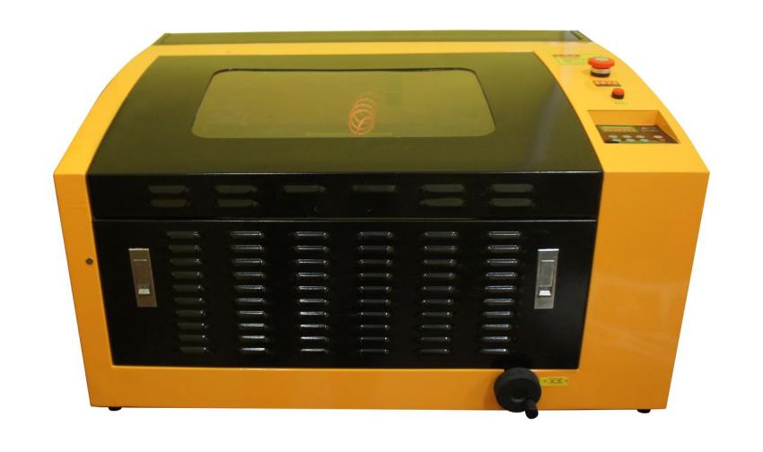

И так, встречайте Raylogic 304 Mini:
5668a8553fadd__result.thumb.jpg.6277f31c
Отличительные характеристики станочка:
  • Рабочее поле 400х300  (сам рабочий стол чуть больше - влезает лист формата А3)
  • Трубка 35 Ватт!
  • Связь по USB!
  • Габариты в см 80х65х40!
Рассмотрим подробнее =)

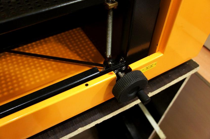

Сразу бросается в глаза то, что ручка подъёма/отпускания стола вынесена вперёд.
Теперь "ловить" фокус стало гораздо удобнее, да ещё можно и крышку не открывать!
Она же крупным планом:
5668ab0ad2c97__result.thumb.jpg.f50e2848

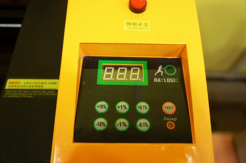

Посмотрим на панель управления:
5668ab580edae__result.thumb.jpg.717b258c
Сделали панельку с цифровым управление и индикацией!
Теперь можно не гадать, крутя ручку, сколько же мы выставили (как досих пор у других моделей),
 а простым нажатием пары кнопок выставить значение с точностью до десятых долей процента и оно отобразится на дисплее!
В общем, мощность с лёгкостью можно выставлять достаточно точно ещё до начала гравировки и быть уверенным!
Однако жаль, что нет кнопок ручного перемещения каретки прямо с панели,
но зато это компенсируется удобством перемещения в программе!

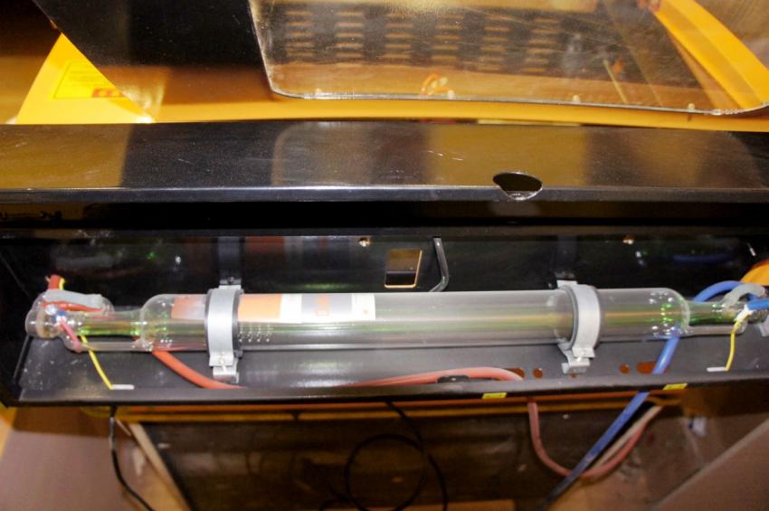

Посмотрим на саму лазерную трубку:
5668ae2eeb576__result.thumb.jpg.6161db1e
Отсек для неё вынесен отдельно от основного корпуса и это несомненно плюс!
Можно поставить более мощную трубку (более мощные трубки обычно длиннее),
в новой версии для этого появилось уже подготовленное отверстие с заглушкой сбоку - достаточно выкрутить 4 болта у можно ставить =)
Трубка в стандартной комплектации имеет мощность 35 Ватт,
которой вполне достаточно для качественно гравировки и резки трёх миллиметровой фанеры или акрила/оргстекла!

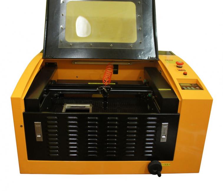

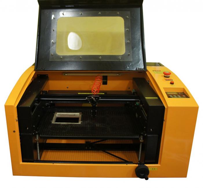

Ладно, хватит ходить вокруг да около, открываем верхнюю крышку
 5668b189e1fbb_-_result.thumb.jpg.413c658
Блин у крышки нет амортизирующего доводчика, жаль. Хотя, с такими размерами он и не нужен.
Ах, да забыл сказать - так же передняя дверца теперь открывается!  =)))
Больше не будет адцкого геморроя с вытаскиванием упавших мелких деталей или очисткой от мусора =)
5668b0d82ae80_-_result.thumb.jpg.30e6fb9
Всё легко, просто и выглядит уже профессионально :)

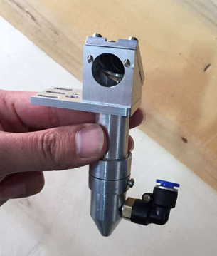

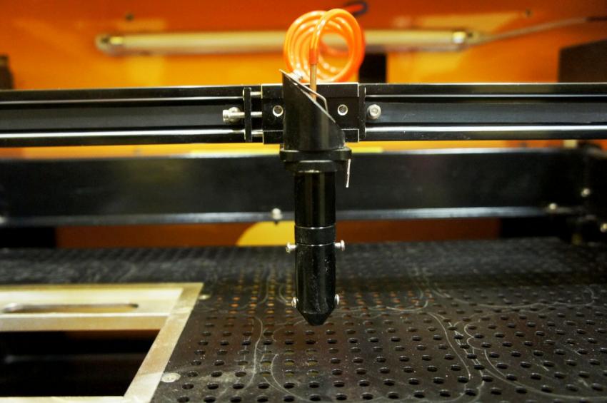

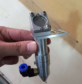

Вау, взглянем на головку, в новой версии она значительно изменилась!
5668b4e1cac01__result.thumb.jpg.758658b5
Как Вы видите, головку сделали "по-взросллому" как у старших собратьев.
То есть теперь присутствует сопло и тубус!
От этого одни плюсы:
1. Воздух подаётся теперь прямо в место реза/гравировки, а не сбоку, как у других моделей,
поэтому рез материала стал ещё качественным и пыль от гравировки лучше выветривается!
Так же сама линза теперь гораздо меньше пачкается, так как не открыта полностью!
Кстати, на фото оранжевый шланг - сам воздуховод.
2. Сама линза теперь надёжно фиксируется в сопле, а не парой винтиков, которые частенько раскручиваются, как у других моделей.
3. Линзу удобно доставать для прочистки и ставить на место
4. Вес практически не изменился, в сравнении с обычным кожухом!
Но как и в прошлой версии зеркало без регулировочных винтов, что немного затрудняет юстировку,
но позволяет не утяжелять головку, что бы была максимальная скорость гравировки.

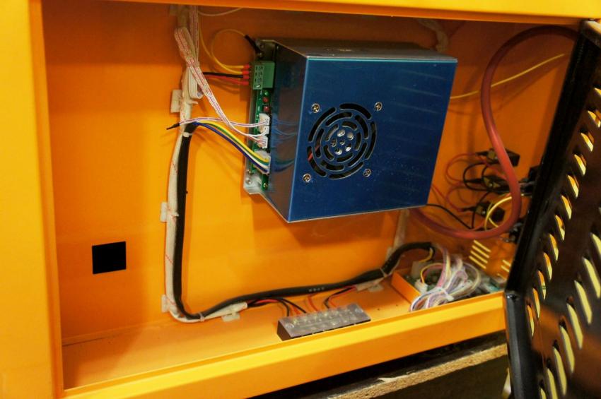

Теперь посмотрим электронику:
5668b87f24e45__result.thumb.jpg.8e3846ff
Проводка уложена достаточно красиво и надёжно прикручена. Провода все целиковые, концы облужены.
Это значит, что вероятность разбалтывания проводов достаточно минимальная.
И так, минусы материнки, по сравнению со старшими собратьями (если сравнивать с  Raylogic 9G/11G 530)
1. К сожалению, блок розжига отличается полностью от старших собратьев, и, если захотим поставить мощнее лазерную трубку,
придётся менять и блок розжига.
2. К сожалению, материнка не на DSP контроллерах, из этого следует, что в задании нельзя сразу будет задать и гравировку, и резку одновременно (придётся несколько раз отправлять раздельно резка, раздельно гравировка).
3. Так же нельзя будет выставить мощность. Её регулировка только на панели станка, радует что она цифровая =)
4. Отсутствует разъём для подключения механизма круговой гравировки. Разъём придётся делать самому.
5. Отсутствует датчик протока/напора воды.  Нужно быть очень внимательным и каждый раз проверять, работает ли водная помпа,
хотя вообще желательно ставить чиллер (насчёт него ниже в тексте)!
По сравнению с младшими собратьями и аналогами минусов вообще нет, одни плюсы =)

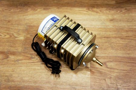

Воздушный компрессор в новой версии стал более производительным:
5668c138947b7__result_result.jpg.71dd820

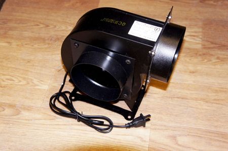

Вытяжка для удаления дыма от резки и гравировки осталась та же и её вполне хватает:
5668c13823342__result_result.jpg.f281a56

Фото новых головок! В скором времени у Реклаба на станках Raylogic 304 mini:
image002.png.ce067a1d554fc674097c4b6da66image001.png.61c1a3dbc298a0fabb98ec716ed
Основное отличие от предыдущих: Возможность юстировки и подключение мощного обдува для резки толстых материалов.

      Доброго времени суток, форумчане!
      Мой станок  Raylogic 304 Mini
      Сгорела стандартная материнская плата, купил RDL 430 б/у так как продавец уверял, что её можно установить в этот станок.
      Поступил не обдуманно, не спорю, но побоялся, что уйдёт,  пока буду выяснять всё в подробностях и на вид продавец казался честным и обещал выслать дополнительно инструкции, которые он нашёл на этом форуме, но его и след простыл.
      Сижу теперь как старуха перед разбитым корытом, так как она абсолютно не совпадает с прежней и я не знаю как её подключать.
      Подскажите, пожалуйста, куда какие разъёмы подключать?
      Так как очень ограничен в средствах, вызвать специалиста нет возможности, а станок был единственным доходом до поломки.
      Купить стандартную материнскую плату то же уже не могу.
      Пожалуйста, помогите! Заранее спасибо!
