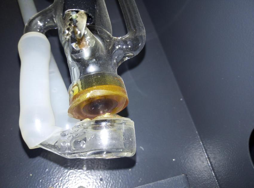

Чем приклеить охлаждающей кольцо на трубке

Ответ: можно, на эпоксидку если нет сколов и прочего. Но стоит учитывать, что такое событие сообщает о не лучшем качестве излучателя со всеми вытекающими... Можно ли почистить выходное зеркало трубки?
