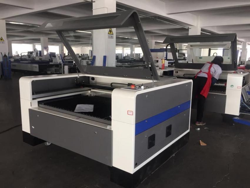

Добрый день . Подскажите пожалуйста. Общаюсь с китайцем По поводу приобретения станка . Комплектующие описал он так , ниже на русском дословно , китаец знает «Русский» :
Четырехсторонняя резка, независимое управление вентилятором, двигатель Риза, ремень 3M, оптическая линза Xuhong, курительная машина со стандартным насосом, рельс HIWIN, ножевая или сотовая платформа, система управления USB, электрический лифт, плата управления Lechuang.
Подскажите кто знает про качество комплектующих . Это норм или что-то нужно откорректировать ? Или на что и куда стоит обратить внимание ? Заранее спасибо .
Из напечатанных букв знакомы только Hiwin и USB. :) Все остальное - ересь неправославная. Ну, поиском находится некий контроллер https://ru.aliexpress.com/item/6525-laser-cutting-machine-control-main-board-full-set-LECHUANG-motherboard-laser-machine-control-system/32299424122.html   И, судя по количеству найденных гуглом упоминаний, это какая-то проприетарщина китайская. Ну или та же Руида, до/после разделения/сливания компании (как у них водится). Уж где искать концы в случае глюков - хто бы его знал. А все остальное китаец может повернуть в свою пользу и выдать за некорректный перевод или некомпетентность покупателя.
Добро день. Мне такой разрешений иметь надо нет, я сам масквист.
Выложите нормальное описание на английском со всеми параметрами, а то ничего и ниочём, по факту приедет что угодно.
 Andy52280  пожалуйста, не стоит больше так ссылочки давать, а то эти сокращатели пихают всякую ересь + рефки.
Материнка Leetro напоминает. Как минимум устарела лет так на 5, глючная и неудобная.
Видел такой у наших продаванов. На первый взгляд все красиво. Поразил ремень по Х 25мм шириной. все направляющие закрыты. как их смазывать Х.З. А так симпатишный. Труба там 100 ватт стоит. Контроллер на том был 6442. А еще приколола подсветка по бокам рабочего стола спрятанная в коробах закрывающих рельсы по Y. Мыть ее надо будет постоянно походу.
