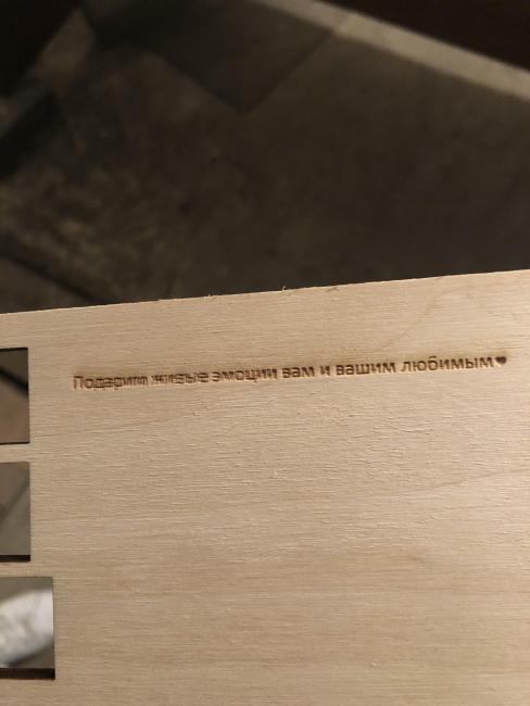

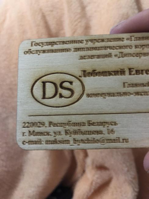

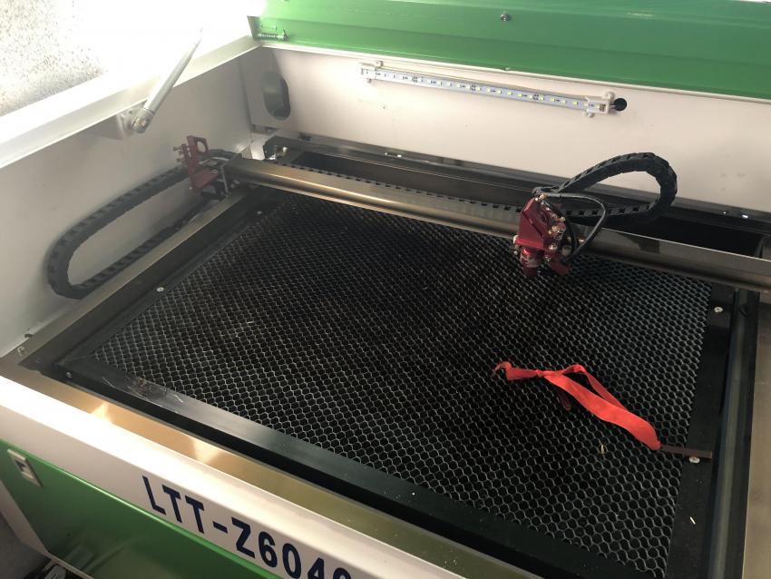

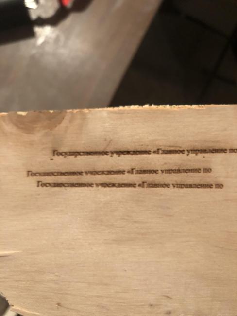

Помогите пожалуйста разобраться с проблемой. Перевез станок из одного склада в другой и сразу же появилась неполадка. При гравировке предложений буквы искажаются, размазываются и текст становится нечетким. Причём это происходит именно в левой части станка. В правой стороне стола все впорядке. Режет станок хорошо, как и прежде. Проблема именно с гравировкой и именно в левой части стола. Станок Ltt z6040

Забыл добавить фото результата гравировки

Нет, линза и зеркало закреплено. Заметил такую особенность: при гравировке в одном направлении все чётко гравируетсы, как только начинаю гравировать в двух направлениях, то сразу лада получается. И почему то именно в левой части станка. Люфт каретки тоже не заметил. Уже не знаю куда обратиться и что делать

Сегодня ещё заметил, что при уменьшении скорости гравировки с 400 на 250 гравировка становится лучше, не так как раньше конечно, но намного лучше. Может на это повлиять натяжка ремней или все таки что-то где-то болтается?
На вашем станке установлена алюминевая направляющая и там обязательно есть люфт. у каждой модели есть свои максимумы по скорости, дела даже не в направляющих, труба и блок также имеют свои ограничения

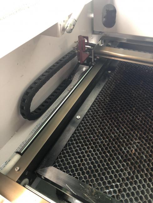

Каретка на балке может люфтить или заедать в определенном месте. Покатайте на выключенном руками.

Разобрался, спасибо всем. Дело было в каретке. Вроде была нормально на балке закреплена, но решил немножко с усилием ее покатать туда-сюда и стало заметно, что она люфтит немного. Поджал болты роликов, которые ездят по балке и все вернулось на свои места)
