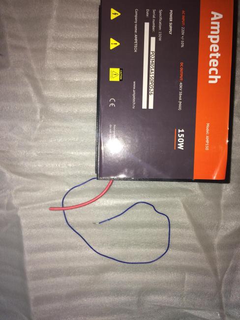

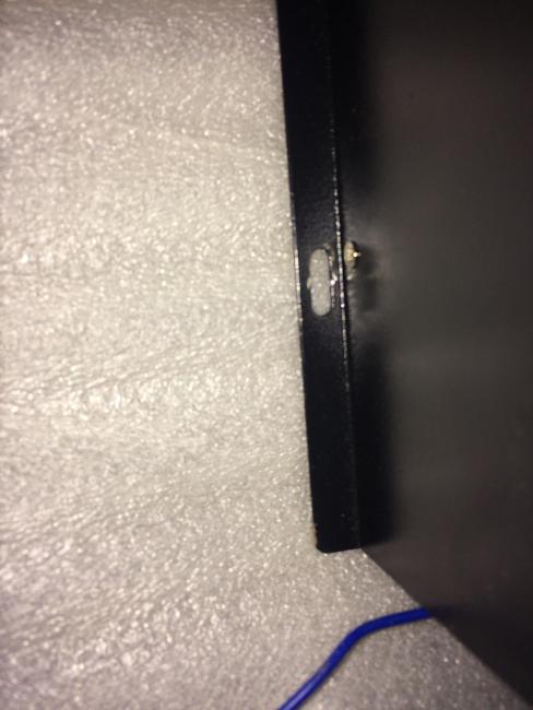

Вот заказал  новый блок ну такое ощущение что на нем уже катались , причем провод ну прям очень короткий ) и протертости где крепления !) Как думаете так и должно быть ? И можно ли как-то сростить высоковольтный провод ? Просто изолентой не прокатит )
Изменено пользователем Sokol
ошибка
похоже на нём уже катались, провода скручивай , термолента, шланги, изолента и герметик
4 минуты назад, alexander-1 сказал:
Жалко стоит он не мало )) а прислали фуфло ( такое . завтра буду разбиратся с поставщиком , может он еще и после ремонта . в коробке не гарантии не чего нету , а фирма не маленькая !
По любому должен быть либо долинный провод, либо с разъёмом.  Просто изолентой не катит. Нужно поверх резиновую (или силиконовую) трубку со стенкой хотя бы в 1-2 мм, иначе пробивать будет.
Огласите, кто прислал хоть.
