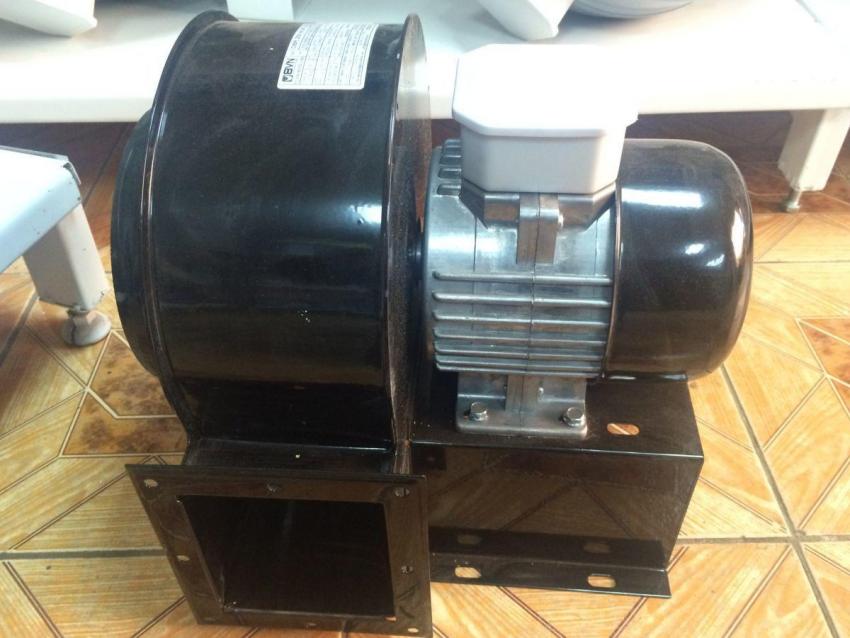

На китайце сломалась вытяжка, взамен купил бахчиван obr 200, сосет отлично, но везде сифонит, я ее уже всю герметиком и скотчем замотал, все равно включаю фонарик и видно, что сифонит и запах есть, замучался, уже франкенштейн, а не вытяжка.
Посоветуйте, что делать? Вынести на улицу вытяжку не имею возможности ((
Думаю может в короб ее? Но не перегреется ли двигатель? Всем спасибо.
П.С. улитка 550вт от станков родная прям вообще не сифонит, может ее купить и не париться? А эту на покраску перекинуть.

Доброго дня,
В короб лучше не стоит, либо обеспечить приток воздуха, т.к. подшипник и обмотки двигателя могут действительно перегреться.

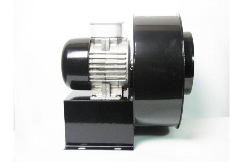

Там вроде бы сифонить то неоткуда... Двигатель вплотную стоит к корпусу или с промежутком? Если с промежутком - у Вас подделка.
Возможно, поможет проваривание корпуса и резиновая прокладка под фланец.

Доброго!
С промежутком, причём нифиговым, завтра сфоткаю, уже уехал из цеха. Везде стоит 6к, я за 8к взял, неужели без лоха жизнь плоха?))
Вроде на фотках у всех так.
Конечно, есть теория, что если скотч не помог, то ты просто мало его использовал, но я уже не знаю как там все отклеить, чтобы чистить улитку )
Наверное, все же буду в короб и приточку делать, хотя вскрывать короб и чистить вытяжку будет таким геморроем каждый раз.
1 минуту назад, Александр91 сказал:
Пардон, перепутал, это оригинал. Не было промежутка между движком и корпусом, да и между крыльчаткой и корпусом то же ну и по ощущениям на отрыв, сосала лучше, поэтому запомнил наоборот :D    Вроде норм была   Dundar CM как-то там, по внешнему виду они практически 1 к 1, заисключением вышеописанных особенностей.
Да, Дундар вроде даже мощнее, в общем, достала эта вытяжка ужас, а дышать этим омном ой как не хочется.
Завтру буду короб думать.
