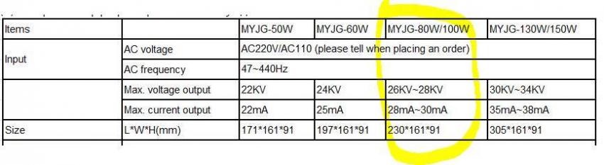

На вентилятор? Держите. https://ru.aliexpress.com/item/MYJG100W-80W-100W-CO2-laser-power-supply-unit-PSU-with-currency-meter-show-the-currency-mA/32790683222.html
Напруга 26-28кВ, отсюда и танцуйте.

чего там по поводу отсюда танцевать, новый блок надо или старый потянет?

Вы вроде смекалистый, смотрите напряжение розжига  https://www.yusto.ru/komplektuiushchie/lazernye-trubki-co2/lazernaia-trubka-reci-w6-130-150-vatt/
https://darxton.ru/catalog_item/trubka-lazernaya-co2-reci-w6/
не сочтите за рекламу.

по цифрам за рамки дозволеного не выходит
а что вы думаете по этому поводу
так вот по поводу проверять
наконец то свершилось, проверил
труба SPT C130 прекрасно работает с блоком розжига MYJG100W
