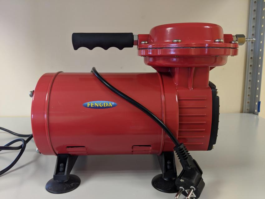

Доброго времени суток уважаемые форумчане! Подскажите, кто как решает вопрос с запчастями на мембранный компрессор FENGDA AS-08 и аналогов.
У меня клапан в блоке цилинров отовался, который в виде гриба. И мембраны смотрю уже немного изношенные. Есть ли где такие запчасти?
И ещё мембрана сверху не приклеена, а снизу приклеена, скажите так и должно быть? Если нет, то чем лучше её приклеить по краям?
Пока что нашел где-то на форуме только то, что можно сделать мембрану самостоятельно, например купив здесь: https://rti-express.ru/tovary_i_uslugi/rezina_spec_naznacheniya/
но совершенно неясно какое полотно сюда брать?!
