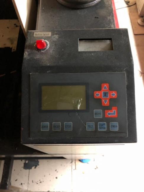

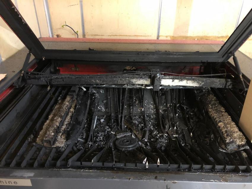

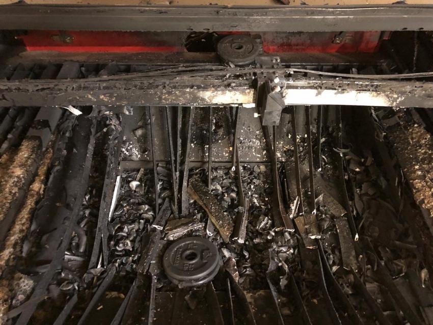

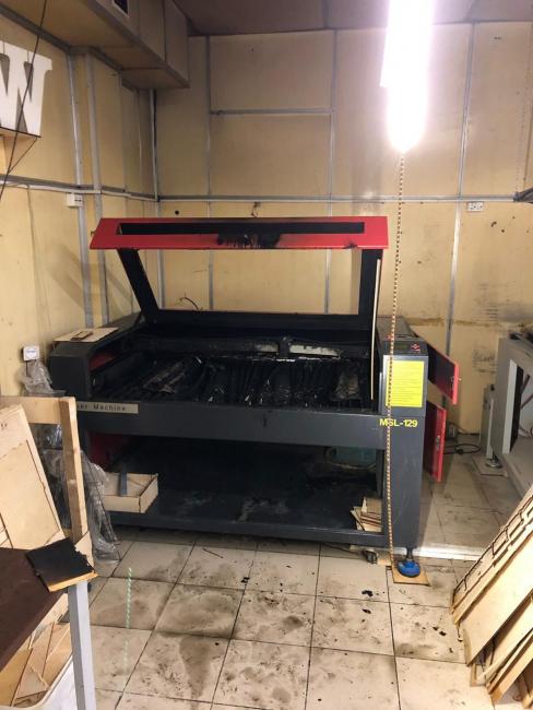

Примерно такие лица сменялись на мне,  во время того как я ехал на производство, после звонка своего друга и партнера по бизнесу. Причина возгорания не известна,
т.к. все сгорело дотла! Работник поставил лист на резку и ушел в другое помещение шлифовать детали для заказа. Далее, как видно по камере наблюдения, произошло возгорание.
Этот станок служил верой и правдой мне два года, работал быстро, четко и без косяков! Работал он на Laser Cut 5.3, что являлось макросом для CorelDraw X3. Станок очень хороший,

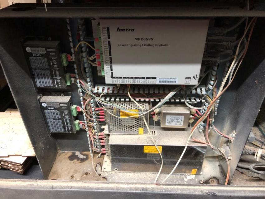

был, устраивал полностью! В нашей организации я являюсь тех.директором, начальником производства, поэтому всю вину за случившееся ЧП я взял на себя, теперь для меня "Дело чести" восстановить этот станок. Поэтому я обращаюсь за помощью к бывалым лазерщикам, что скажете? Возможно ли восстановить станок? Мозги целые, контролер по плавился немного, моторы купить не проблема думаю. Поэтому мне нужны запчасти, балка, рельсы от похожего станка. Все, что знаю о нем: Работает только с Windows XP, CorelDraw X3, рабочее поле 1200х900мм, маркировка - MSL 1290. В общем буду рад советам знающих людей и куплю детали для данного станка
ну есть сайт purelogic.ru. у них все можешь купить. Но думаю не дешего тебе все это станет.
Я восстанавливал с чистого корпуса, вполне реально, вот только долго :D
Purelogic по-моему перебарщивают с ценами нихерово так. Беру у них разве что длинномеры, что бы из китая 3 метар не тащить/
Балку можете заменить на станочный профиль.
Так это всё на выброс. в металлолом
Ну почему же? Это - готовый корпус. Чем его заново ваять, лучше этот в переделку взять. Пара драйверов, БП и чего-нибудь еще по мелочи.
В 22.12.2018 в 12:07, Andy52280 сказал:

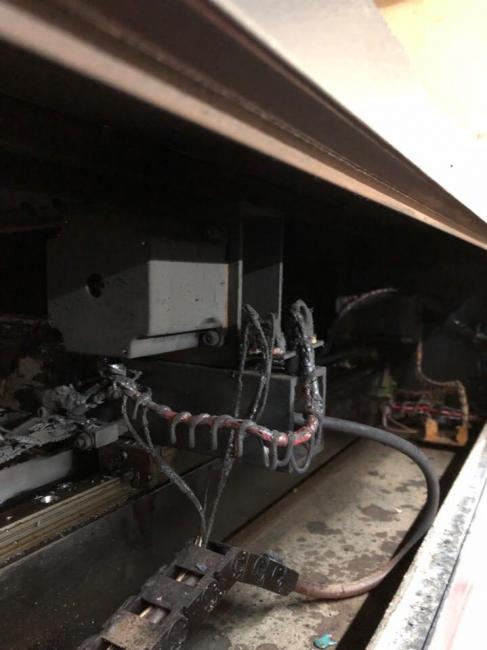

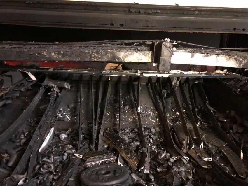

Здесь "по мелочи" вся геометрия и не известно повело ли корпус. Электроника скорее всего живая. Я знаю эти станки - это делал JQLaser. Причем сборка старая - честная. Половину проблем и вопросов какие здесь обсуждаются снимаются самим производителем именно качеством сборки.
Вся механика в хлам. Подшипники движков из за пожара - в хлам. Направляющие наверняка повело.
Вообще то, эта вещь подлежит восстановлению. НО здесь вопрос бизнеса...
