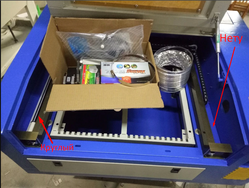

Я ещё обратил внимание на фото в Вашей ссылке - там где показан зубчатый ремень и зубчатый ролик. Бросилось в глаза, что ролик не на подшипниках. Это не есть гуд. Как думаете, будете гравировать, долго проживет такая конструкция?

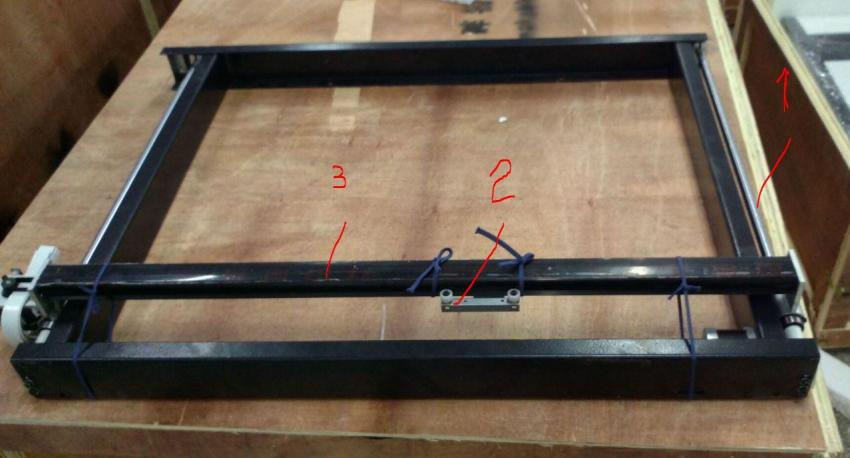

рис 1. Худший и самый дешёвый вариант
1 круглые по у
2 пластик
3 алюминий
рис 2

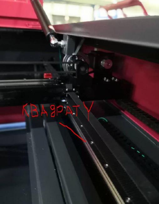

квадрат по х и круг по у
рис 3 все квадраты

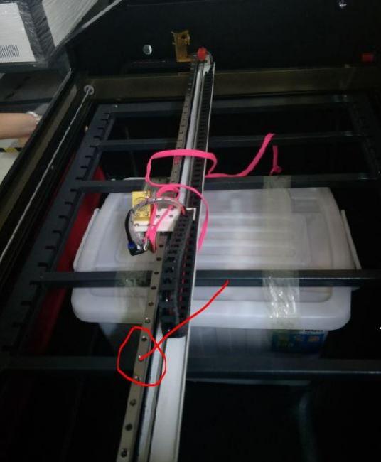

да и в ссылке на станок на фото справа нет вообще направляющей

это значит что угодно, но на фото с права нет направляющей вообще и не видно за всем хламом какая рельса по иксу

Ага. Там просто тупо подшипник катается. Херовее конструкции представить сложно.
