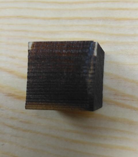

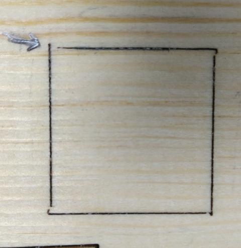

Добрый день, при резке доски толщиной 2 см, в углах квадрата получается недорез (с обратной стороны). На более тонких материалах не проявляется. Во всех углах поля одинаково. Станок китаец на Ruida. На рисунке стрелочкой показана точка входа. Подскажите пожалуйста где "крутить"? Квадрат стороной 3 см.

Меня больше интересует почему на углах идет смещение. Если верить картинке, складывается впечатление что лазер уменьшает мощность на углах, при этом смещаясь
если на тонкой фанере такого нет, то это последствия воздуха, при большой толщине воздух играет огромную роль, и вот если он себе пробил направление то хоть 10 раз проходи, а недорез  останется, вывод - не хватает длины луча

Линза 100мм, тонкую режет хорошо. На фото обратная сторона детали, т.е. выход луча. До 2 см всё ОК.

Да, на поворотах тоже самое, и круг тоже не замыкает. Думаю занижением фокуса можно немного "отвоевать", но проблема всё же останется.

Линзу заглублял на 2-3 мм; мощность одинаковую ставил; задержка стояла 0. Результат тот же. Судя по не совпадению начала и конца (в красном кружке) проблема с механикой точно есть, может и остальные углы от этой же причины. Буду искать...
20 минут назад, Alex_ сказал:
Не обязательно, это вид с тыльной стороны. Проверяйте по лицу, люфт от толщины материала не зависит. С какой толщины начинаются проблемы?

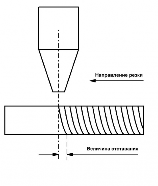

Проверьте перпендикулярность луча. Но я думаю не успевает луч дорезать на поворотах, для поверки попробуйте снизить скорость, да еще зона перетяжки у 4" линзы 7,7мм,
а у 7,5" 27,2мм. Фокус по центру заготовки.

Если я прав, то поможет снижение ускорения.
Да однозначно правы, на резе это видно.

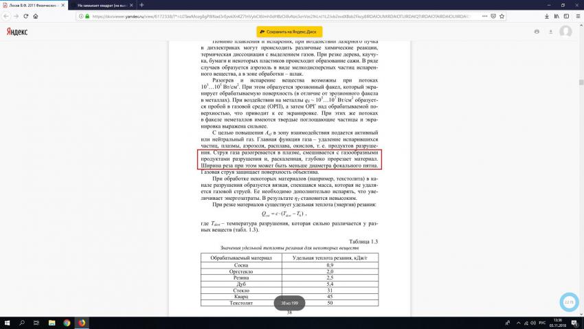

Из этой фотки видно, что 2/3 режется хорошо, а остальное тупо воздухом пробивает, вот там где воздух пробил канаву, там он и дальше и идёт по тому же месту
Вот мои мысли по поводу воздуха
На фотках Александра видно, что плазма просто не добегает до нижней стороны детали. Скатывается по уже проторенному пути, обтекая более стойкие волокна. Это, скорее всего, недостаток мощности луча в нижней части реза.
А у топик-стартера это происходит в углах. Ладно, можно попробовать компенсировать уже названным полем "Close delay". Чтобы луч не погасал сразу по приезду в точку останова или смены направления. Но вот смущает наличие заездов наружу при выполнении угла. Это-то откуда? Механика где-то пружинит, те же натяжные ролики болтаются? Шаговики микростеп не держат? Или компенсация люфтов включена?

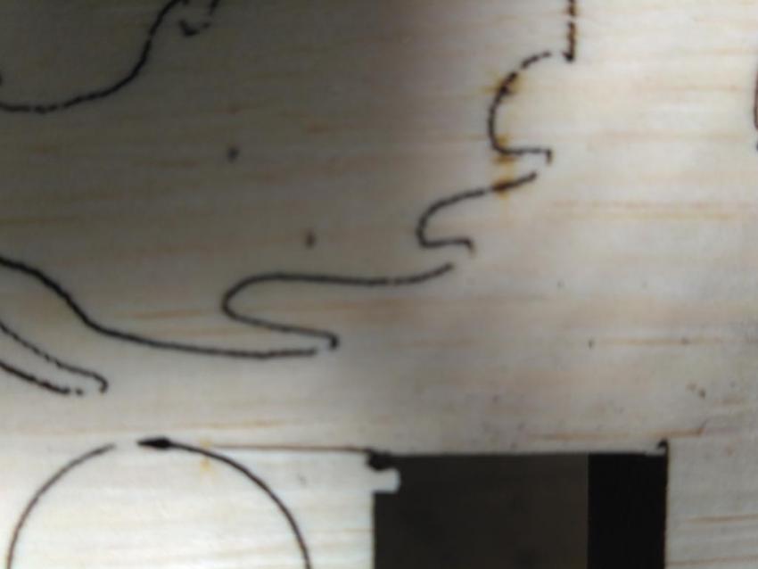

      Испытываю самодельный CO2 станок. Сделал тестовый рисунок в виде волн и выжег их на куске ОСП (см. фотографии). Каждая волна - это полуокружность с радиусом 45мм.
      При осмотре линий обнаружил, что на некоторых участках присутствуют неожиданные горизонтальные смещения (отмечены красными кружками).
      При этом по вертикали таких вещей нет.
      Смещения чередуются. Видимо, это связано с направлением движения головы - одна волна режется слева направо, другая - справа налево.
      Как думаете, из-за чего такое происходит? Избыточное трение каретки? Спотыкание каретки?...
      Может, у кого-нибудь подобное было, как решили?
      Рельс на вид чистый, ровный.
