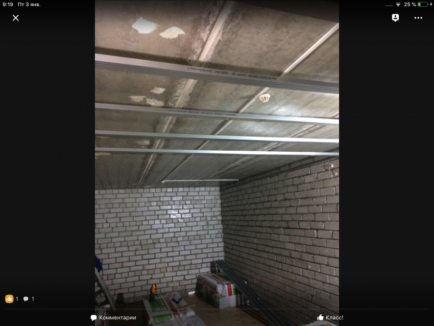

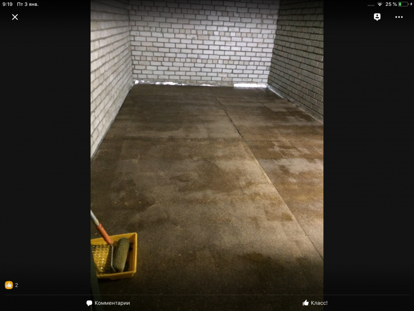

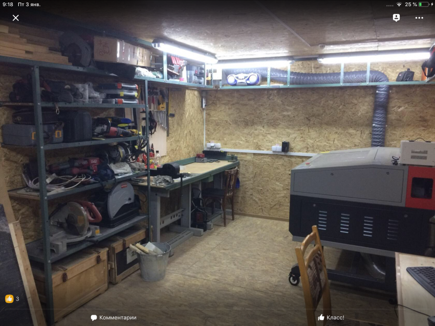

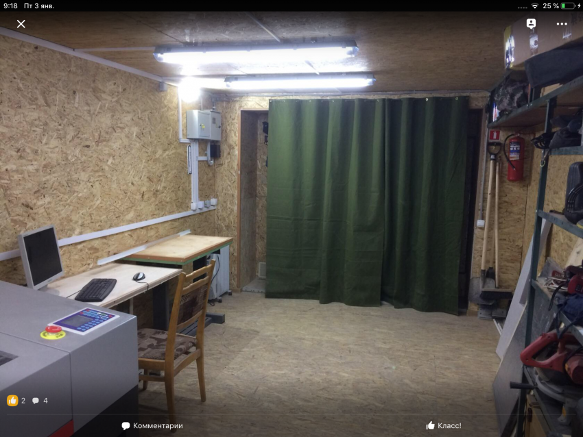

Станок разместили в гаражном боксе многоэтажного кооператива. Выбирали из массы вариантов от покупки гаража в кооперативе «рядном» одноэтажном с необходимостью устройства печи, до найма коммерческого помещения. В итоге купили бокс в многоэтажном кооперативе прямо рядом с домом и боксом для семейного авто. И это решение самое удачное оказалось. В общем стандартный бокс 21м2 на первом этаже в серединке ряда, был утеплен пеноплексом 50мм и пленкой с металлизированной отражающей поверхностью на подложке 5мм,не помню как она точно называется, «в круговую» стены пол и потолок обшиты  osb по металлическим направляющим, т е выполнено утепление изнутри. Osb применялось разное по толщине на стенах и потолке, в общем строительные нюансы наверное не интересны.
  • Like 2
В итоге утепления: один масляный бытовой обогреватель на 2,4 Квт на своем минимуме в самый лютый период держит в боксе плюс 8-10. Обогреватель установлен на приточке - по низу в воротах два отверстия по 150мм. Ворота тоже утеплены также как и стены плюс штора на струне. Входящий воздух не бывает температурой ниже минус 12 т к поступает из общего коридора, здание кооператива кирпичное, не отапливаемое.
Выхлоп из бокса устроен непосредственно на улицу, пришлось вент отверстие увеличить под две канализационные трубы 110 мм. К одной подключен станок к другой бытовой вентиллятор по типу как в ванных комнатах ставят, выбрал просто самый большой из предлагаемых в строймагах, его задача удалять пыль от шлифовки и запах от покраски. Шлифовки и покраски не много, производительности малова-то.
Электричество -одна фаза, нагрузка ограничена автоматом в 25А. Перебоев и резких падений не бывает, разводку по боксу выполнял медью и с запасом по сечению, станок,  чиллер, розеточная группа и освещение на своих отдельных линиях с защитой. Трансформатор только на станок. Автомат в 25А держит: станок с чиллером и вентилляцией, освещением светодиодное, много:) как общее так и рабочих мест, комп, шлифмашину ручную и один масляный обогреватель при работе станка включенным на максимум. Если честно, думал все таки, придется понаглеть и расширить автомат без спросу на 32А, но ни разу его не выщелкнуло. В общем стандартная типовая электрика кооперативного бокса держит все мои нагрузки.
  • Like 2
итак: зимой относительно не комфортно становится работать при продолжительных температурах на улице ниже 30 градусов, 2,4 Квт на приточке, когда станок в работе более 3-4 часов, выхолаживает бокс до плюс 8-10 и включение второго отопителя не помогает, вентиляция станка все тепло выплюнет все равно. При температуре в среднем до минус 20 даже 5-6 часов непрерывной работы станка оставляет и поддерживает в боксе 16 градусов и меня это более чем устраивает, однако стол с компом и станком отгородил еще одной шторой во избежании прямого сквозняка.
Все остальные погодные условия -полная ерунда или вообще красота, летом в самую жару в боксе не более 24, чиллер отстроен на 19 и никакой росы не бывало.
Продукты вентиляции станка мало заметны и никому не мешают трубы выходят на  мало проезжую часть, соседи сверху спокойны, стена не закопчена

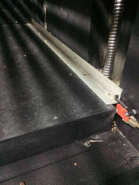

страшно забиваются обрезками-мусором огромные дурные щели под столом, обрезки клинят и мешают устройству подьема стола, удалять их от туда крайне не удобно, пришлось купить алюминиевый уголок и приклепать его по периметру для уплотнения иначе жизни  не было совсем

Вот так уголок пришлось приклепать чтобы заделать щель
Кстати - очень правильное решение, а то мне пришлось этот кожух снимать  - мусор попал в привод ремня, ось Z заклинило..:(
