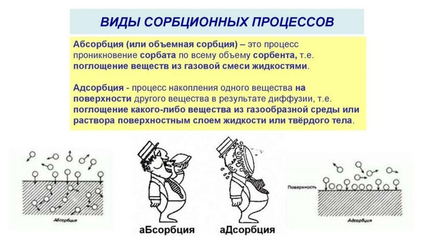

Без толку.  Вы пытаетесь сделать противогаз из водяного затвора и фильтра, а нужен абсорбер.

И да, и нет. Безусловно некоторый эффект будет, но будет необходимо понять какой объем воды использовать и периодичность ее замены.
Правильнее было бы продувать выхлоп через воздушную завесу. Вот картинка наглядно демонстрирующая разницу в подходах
